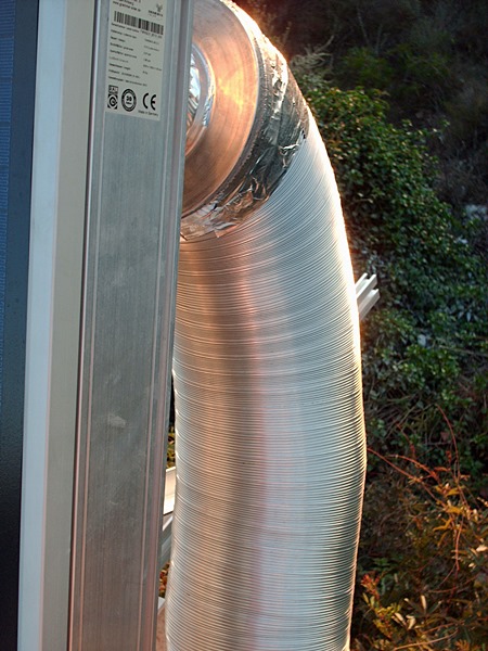

Es ist vollbracht, das <Ding> ist auf dem Dach !!!!!!!
Die Montage an sich ist recht einfach, ging auch ganz flott. Abbbbbbbber es kam nur sehr wenig warme Luft im Haus an, obwohl die Sonne voll schien und dann noch zusätzlich so komische Geräusche. Also irgendwas konnte nicht stimmen. Ich habe dann nachgeforscht, ich hatte die Rückschlagklappe in Verdacht, aber dass <mein> Monteur, die verkehrt eingebaut haben sollte, konnte ich mir nicht vorstellen. Na ja, also die innenliegenden Rohre wieder abgebaut, nachgeschaut und siehe da, das Rohr, dass durch das Mauerwerk geht ist mit so einer Art Moosgummi isoliert und die Rückschlagklappe stieß gegen die Isolierung und konnte sich nciht öffnen, waren nur Millimeter, also, habe ich an der Stelle die Isolierung entfernt und siehe da, die Klappe öffnete sich und blies ganz heiße Luft in den Raum - herrrrrrrrrrlich - wenn es nicht gerade Sommer wäre und draußen sowieso knapp 30° wären
. Aber egal, da muß ich jetzt durch
, habe das <Ding> eine Weile laufen lassen und sogar die Wand um das Rohr herum erwärmte sich. Das ist klasse, da ja somit Wärme gespeichert wird.

So, ich habe den Fotoapparat überreden können, zumindest macht er neue Fotos, auch wenn er die alten nicht rausrücken will. - @ Adjua, danke für deinen Versuch mir zu helfen, jedoch kenne ich hier keinen Elektronikmarkt - der nächste, nach deutschen Vorstellungen, ist in Palma, 60 km entfernt.
Hier also das <Ding> Maße: 1 X 2 m
- Solar-Lüfter 2.JPG (87.92 KiB) 2078 mal betrachtet
- Luftführung.JPG (110.07 KiB) 2078 mal betrachtet
- Solar-Lüfter Dach.JPG (87.04 KiB) 2078 mal betrachtet

hat das "Ding" keinen Thermostaten, um den Ventilator zu steuern bzw. bei einer bestimmten Innentemperatur zu stoppen?
Andernfalls, wenn garkein Ventilator vorhanden, würde ich eine Thermostat-gesteuerte Klappe davor machen.

Moin, ich versteh das noch nicht ganz,
steht das jetzt bei Dir, Ahora, irgendwo auf dem Dach und die Luft wird "mit Gewalt" nach unten gepustet mittels Gebläse?
Auf dem Flachdach vorm OG hätt ich nämlich auch ideale Flächen, straight nach Süden und völlig freie Sicht...
