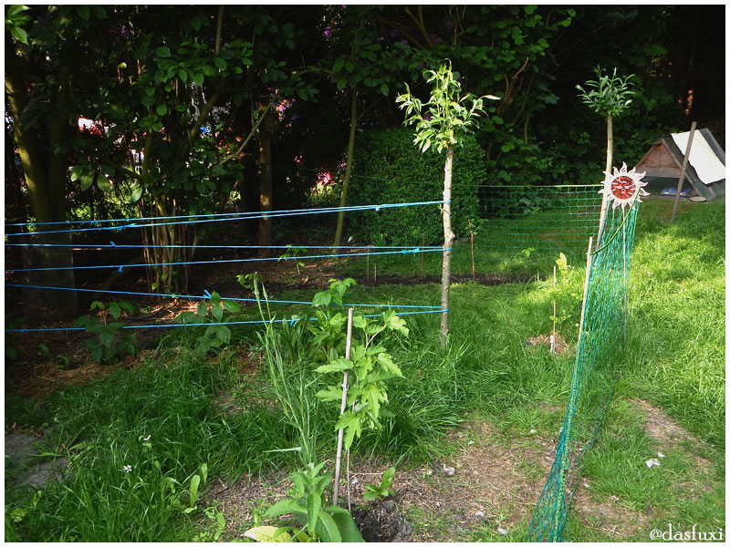

Hinten auf der ehemaligen Rasenfläche wurden die Ränder rigeros zurückgeschnitten und ausgelichtet. Zwei der geplanten sechs Himbeer-Streifen sind auch schon eingepflanzt. Die auf der Wiesenseite als Gerüststangen verwendeten Weidenstecken sind gut angewachsen und schlagen ordentlich aus. Die werden als Kopfweiden weitergepflegt. (Der hinterste Stecken ist nur ein Pfosten als Platzhalter) Und die Wiese hat sich vom ehemals stark vermossten Rasen zu einer vielfätigeren und satteren Weide entwickelt.
(Im Hintergrund: Der Wachtel-"Traktor"; Im Vordergrund: Mini-Maulbeerbäumchen mit Haferwurzel und Beinwell auf der Baumscheibe)
Himbeer-Hoffnung
Himbeer-Hoffnung

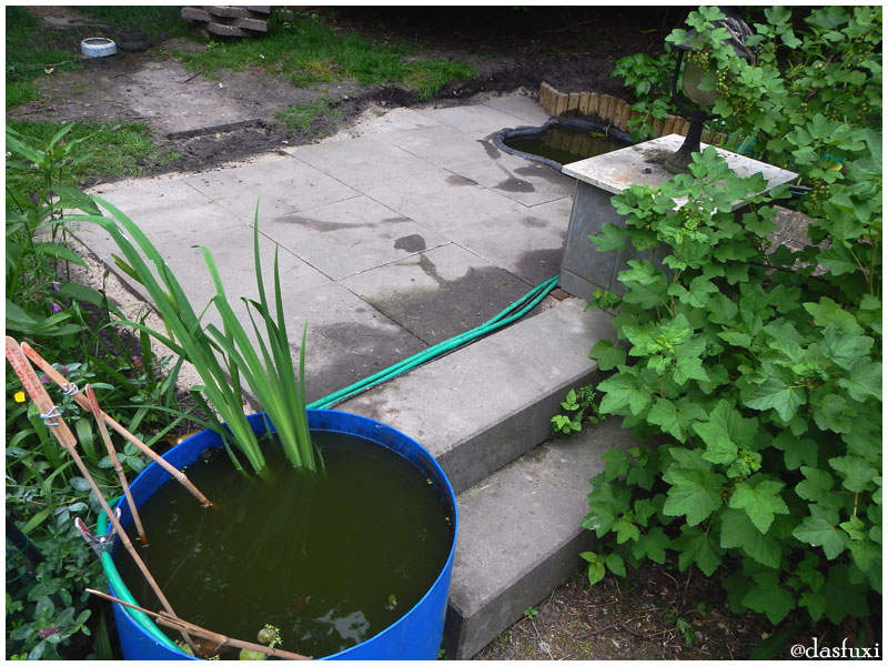

So, hier dann der aktuelle Stand. Die Seerosentonne wird noch verkleidet. Die Zu- und Abflüsse hätte ich noch ganz schick unter den Steinplatten in einem Leerrohr verlegen können, aber dann hätte ich am Wochenende Zwangspause machen müssen, weil ich das Rohr hätte neu kaufen müssen.
Der Zulauf ist so dosiert, dass der Ablauf auch den heutigen und gestrigen Starkregen gut verkraftet hat und die Tonne nicht überläuft.
Und seit heute morgen hat das erste Seerosenblatt die Wasseroberfläche erreicht :)
Schritt für Schritt zur Quackquaponik

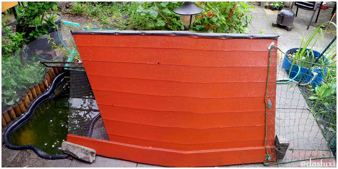

So, gleiche Perspektive wie das letzte Bild, diesmal mit der Entenhütte (die auch nochmal eine neue Schicht Farbe bekommen hat).

So sieht das System dann von der anderen Seite aus. (Man sehe mir das amateurhafte Panoramazusammengestückel nach.)
Ich habe am Wochenende die Nitrit-/Nitrat-Werte getestet und beides ist nahe der Nachweisbarkeitsgrenze, also top. Das wird sich sicher noch etwas akkumulieren, aber generell brauche ich wohl weniger Pflanzen/Pflanzbecken als ich dachte.
Quackquaponics im Ganzen
(Bild ist etwas breiter als normal, daher zeigt das Forensystem hier wohl keine Vorschau. Einfach anklicken.)
