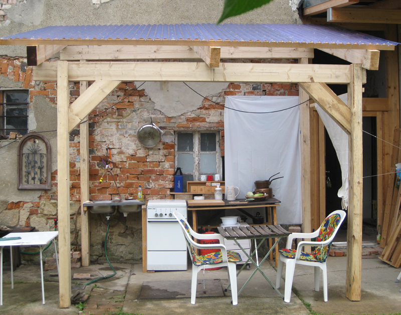

Diese Überdachung auf dem letzten Bild hast du die einfach so hingestellt ohne sie am Boden oder der Wand zu befestigen?
Ich betoniere immer Eisen in den Boden zur Befestigung wegen dem Wind.
Mir hat der Sturm schon mal ein Gartenhäuschen aus dem Baumarkt zerlegt. Das Dach hing dann im Baum des Nachbarn und die Feuerwehr musste anrücken. War nicht so lustig.

Mir würden da eher die Verbindungen zwischen Sparren und Pfetten (ohne Kerve) Sorgen machen: jegliche Seitenkräfte werden zu Biegekräften auf die Schrauben, die eigentlich nur Zug- und Scherkräfte aufnehmen sollten, - aber es soll ja wohl nur ein Provisorium sein, bis die Wand renoviert wird...Zaphira hat geschrieben:Diese Überdachung auf dem letzten Bild hast du die einfach so hingestellt ohne sie am Boden oder der Wand zu befestigen?
