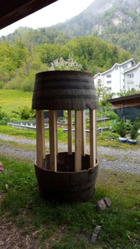

Ich hab mich die letzten 3 Wochen mit dem Bau meines Kompostklos beschäftigt.
Bin jetzt fast fertig und möchte mal das Ergebnis zeigen und mir hoffentlich noch Ideen holen.
Was noch fehlt ist ein Abluftrohr, Licht(-Löcher) und die "Spülung", welche mir noch Kopfzerbrechen bereitet.
Mit einem alten Holzfass hat es begonnen, welches erst mal um 90 cm erhöht werden musste.

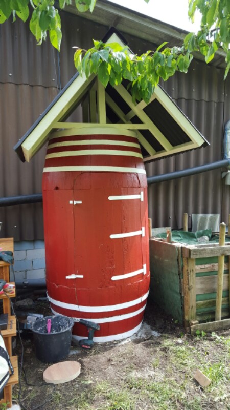

Und so sieht es jetzt aus.

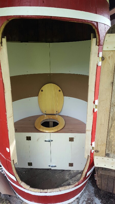

Und von innen
Ich werde keine Trenntoilette machen, sondern mit Sägemehl die Flüssigkeit binden und wenn der Eimer voll ist, kippe ich ihn auf den Misthaufen vom Kuhstall.
Damit ich keine Kiste mit Sägemehl hinstellen muss möchte ich oben an der Decke einen Behälter festmachen mit einem Schlauch der zur Toilette geführt wird. Oben einen Mechanismus der Portionenweise Sägemehl in den Eimer fallen lässt. Dies wollte ich mit einer Klappe am Behälter machen, weiss aber noch nicht wie genau, damit die Klappe auch wieder zugeht ohne den ganzen Behälter zu entleeren. Hat jemand eine Idee? :)

die sieht ja richtig originell aus :)
ich würde trotzdem raten alle Pinkler gleich zum Misthaufen zu schicken - für Männer eh kein Problem :pft:
die "Schlonze" ist extrem angenehmer wenn wenig Flüssigkeit drin ist

Hab jetz fast einen ganzen Tag verschwendet mit der Spülung.. naja verschwendet nicht, jetzt weiss ich wies nicht geht :lol:
Hab einen 4.5 cm dicken Schlauch von einer Kiste an der Decke am Klositz vorbei zum Kübel gezogen und im unteren drittel einen Kugelhahn dazwischen gemacht..
Als ich alles mit Sägemehl befüllt und den Hahn aufgedreht habe ist nur ganz wenig durchgerutscht aber nichts nachgekommen, weil das Sägemehl zu leicht ist.. Mit Hobelspänen auch kein Erfolg, mit Erde auch nicht.. gemischt auch nicht.. mit Wasser würde es klappen aber das verfehlt ja das Ziel :lol:

Sägemehl ist keine Flüssigkeit, sondern eine granuläre Materie.
Das Verhalten dieser Substanzen ist Gegenstand eigener Forschung.
Es ist nicht nur eine Frage des Gewichtes.
Druckluft als Fördermittel müsste funktionieren
Warum nimmst du nicht einfach eine leere Blechdose oder Schaufel?
Weil Millionen von Menschen seit Jahrhunderten ihre Haufen zudecken, wäre etwas anderes vermutlich schon lange erfunden worden und also bekannt, wenn es einfach und praktisch wäre.

Richtig.. in meinem Entwurf stand noch Gewicht/Dichte, wieso dass es nicht geklappt hat weiss ich im Nachhinein auch. Granulär ist ein gutes Stichwort, mit rundem Granulat würde es nämlich auch klappen, ist aber auch nicht kompostierbar..
Forschung besteht aus Versuchen, ich hab mir mal erlaubt einen zu machen ohne Forscher zu sein.
Ich wollte keine Kiste hinstellen um Platz zu sparen.
Dazu kommt dass ich mir erst mal Gedanken machen möchte/Ideen sammeln was man cooles basteln könnte, bevor ichs mache wie Millionen andere auch.
Millionen sch... im Wald, trotzdem hab ich Holz um einen Eimer rum gebastelt..

Förderspirale wie bei Pelets könnte gehen.
Diese Förderspirale kann auch in einem Bogen eingebaut werden.
Also eine kleine Handkurbel irgendwo eingebaut und nach dem Geschäft mal an der Kurbel drehen....

Bevor ich sowas zu basteln anfangen täte, würde ich mich mal zum Thema Födertechnik und dort speziell Sägespäne einlesen. Das Zeug wird in grossen Mengen abgesaugt, umgeschüttet, gelagert usw. Die damit gemachten Erfahrungen würde ich glauben.
BrunsLee hat geschrieben:Dazu kommt dass ich mir erst mal Gedanken machen möchte/Ideen sammeln was man cooles basteln könnte, bevor ichs mache wie Millionen andere auch.
Den Ehrgeiz habe ich auch, aber nicht auf diesem Fachgebiet. Sowohl vom Loch wo es rauskommt wie vom Loch, wo es dann rein soll, gibt es millionenfach Kopien.
Was macht der Papst gleich wie der Stallknecht?
3 Wochen basteln, jeder der das Örtchen benutzt, muss eine Gebrauchsanweisung lesen und verstehen und befolgen, damit pro Vorgang 5 Sekunden gespart werden ... nicht mein Ding.
