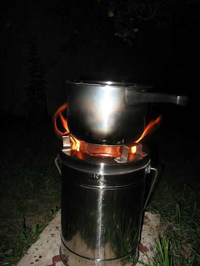

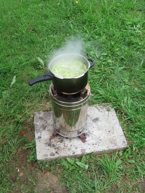

Also,
der Gärtnermeister, der den Sambada importiert ist in einem anderen Forum, in welchem ich gelegentlich mal reinsehe aufgetaucht.
Im Sommer in der Hütte den Holzherd anzuwerfen ist nicht zumutbar, so dass wir an den Wochenenden mit Spiritus kochen. Nun ist die Energie des Spiritus natürlich nicht so hoch wie bei Gas oder Benzin (damit wollen wir nicht kochen), so dass es mit Gemüse oder Nudeln schon ziemlich dauern kann, bis man mehrere Liter Wasser zum kochen bringt.
Also ich hab den Ofen dann mal bestellt, vor allem, weil mich das mit der Holzkohle auch interessiert hat.
Der Ofen kam dann letze Woche, so dass ich ihn am Wochenende das erste mal ausprobieren konnte. Ich stell in einem Folgethread nochmal 3 Bilder ein (wenn ich darf).
Hier der Bericht den ich am Wochenende für ein paar Freunde gemacht habe:
Die Erfahrungen:
Das Innenteil ist mit einer Rostschutzfarbe geschützt, sieht wie Bleimenige aus. - Gefällt mir nicht.-
Ansonsten alles gut verarbeitet und sehr massiv.
Das Teil fängt zu arbeiten an wie ein Hobo. Ich verwendete trockenes Feuerholz, aber es hat trotzdem ganz schön am Anfang gequalmt. Ich würde das Teil auf keinen Fall in einem geschlossenen Raum oder neben einem geöffnetem Fenster betreiben. Dann kommt die Phase des Holzvergasens. Tatsächlich kommen oben aus den Löchern des Turms kräftige Gasflammen raus. Danach kokelt die Holzkohle. Will man die Holzkohle gewinnen muss man nach dieser Phase löschen. Ansonsten kann man jederzeit nachlegen.

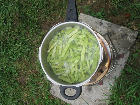

Der Topf mit den Bohnen hat sehr schnell gekocht (ca. 1 Min.) und die 3/4 Stunde hat es durchgehend geblubbert, so dass die Bohnen schön durch waren. Der Ofen war auch sehr sparsam mit dem Brennmaterial.
Als Nachteil war zu werten, dass der Topf sehr rußig wurde, die Pfanne für die Spiegeleier zu heiß war. Die Spiegeleier sind, nachdem ich sie in die Pfanne mit dem Öl schlug fast explodiert. Man sollte dies vermutlich erst tun, wenn die Holzkohlenphase beginnt. Der Speck für die Bohnen lies sich in der Pfanne dagegen sehr gut anbraten.

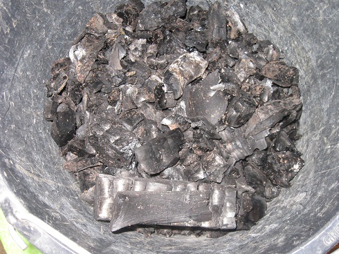

Die abgelöschte Holzkohle war von guter Qualität, soweit ich es beurteilen kann. Man könnte sie jederzeit zum Grillen verwenden. Ein sehr gutes Ergebnis. Den Sarai, der mit Holzkohle befeuert wird liefert dieser Norbert erst im September. Bin schon gespannt und werde die selbstgewonnene Holzkohle dann verwenden.
Fazit:
Als mobile Lösung zu schwer. Für stationären Gebrauch im Garten gut, in einem mitteleuropäischem Haushalt wird man damit allerdings nicht täglich kochen. Möglicherweise kann man die festgestellten Defizite abstellen, wenn man die Gebrauchsanleitung auf der mitgeschickten CD liest :032.gif: . studiert, was ich leider am Wochenende nicht machen konnte, da ich hier kein Laufwerk dafür habe. Ich werde dies in der Wohnung nachholen und berichten, wenn es hier Unterschiede zu der von mir ausgeübten Praxis geben sollte. Der Clou war die Holzkohle.
Die Töpfe werd ich auf ein Blech bzw. eine Gußeisenplatte nächstes mal stellen.

Re: terra preta
ich hoffe, ich konnte den Info-Bedarf ein bischen decken.
Anbei die Folgebilder.

Die Lieferung war extrem schnell, einzig die Gebrauchsanweisung in englischer Sprache- hat mein schon etwas verrostetes Englisch zuerst übersetzen müssen.
Wegen Russ am Topf, das wird sich wohl nicht vermeiden lassen, hab eine alte Pfanne und einen 10 l Topf, der dafür verwendet wird, den Russ hab ich beim Abwasch noch weggebracht.
Beim Kochen- ich hab mit den Spiegeleiern angefangen, dann kochendes Wasser für den Tee, als die Hitze dann wirklich grösser war, den 10 l Topf relativ schnell mit kochendem Wasser und dann noch 7 l heisses Wasser.
Damit ein richtiges Mittagessen zu kochen, da muss man sich wohl hintasten.
Für ein länger dauerndes Fleischgericht wird man um das Nachlegen nicht herumkommen. Nur - es soll doch von oben nach unten abkohlen, wenn man drauflegt, ist unten der abkohlende Teil.
Was für diesen Oen spricht, er macht auch noch warm, man kann damit kochen und hat Holzkohle, die Variante Feuerkorb liefert nur Wärme und Asche, bei den Aztekenöfen hab ich auch noch keinen gefunden, der Wärme und Kochmöglichkeit wirklich sinnvoll liefert.
Früher gab es diese Öfen, die mit Sägemehl befüllt, auf den normalen Holzherd gestellt wurden und dann noch Wärme abgaben, da muss ich nachfragen, was aus dem Sägemehl wurde, müsste auch etwas verkohltes geworden sein.
Solche Sachen sind oft weggeworfen worden, auch die Backöfen früherer Zeit lieferten Holzkohle, das wrude auf den Kompost- oder Misthaufen geworfen, da hat sich niemand dabei gross Gedanken gemacht, welchen wertvollen Kompost man damit machen konnte.
