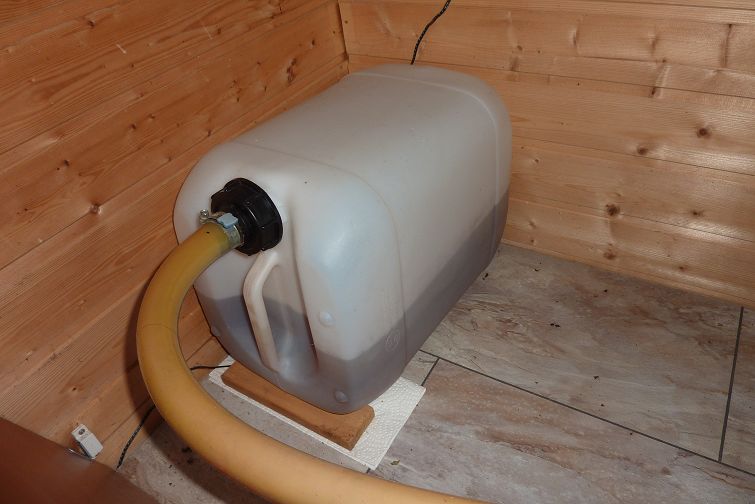

Hallo zusammen,
nun ist wieder die Jahreszeit wo öfter mal Gäste kommen und sich der Urinbehälter schneller füllt.
Ich selber piesel inzwischen meißt hinter die Hecke, denn die Konstruktion nach der Trenn-Einheit hat sich bei mir leider absolut nicht bewährt:
Der Schlauch (vom Trenneinsatz kommend) geht mit einer Schraubverschluß-Überwurfmutter und einem Dichtungsgummiring in den Auffangkanister über.
Sprich.. der Urin läuft am Gewinde entlang über die Dichtung und dann erst in den Auffangbehälter. Da konzentrierter Urin eben Ablagerungen zurückläßt, ist die ganze Schoose nach wenigen Leerungen undicht. Immer wieder unter das Sitzbrett reinkriechen, aufwischen, aufschrauben, zuschrauben, wieder aufwischen, würg, noch fester zuschrauben.... ich habe es satt!!!
Gibt es denn keine Konstruktion, in der Art, dass der Urin an dieser Stelle durch einen Einfüll-Stutzen an dem Gewinde vorbeigeleitet wird? Wie sind denn da Euere Erfahrungen? Ist das irgendwie lösbar?
Ratlose Grüße von Karin

Hab jetzt nicht ganz deine Beschreibung verstanden, einmal sollte der Schlauch von der Trennvorrichtung kommend über dem Anschluß an der Trennvorrichtung stecken, andererseits im Einlauf zum Kanister, evtl. durch eine Gummimuffe abgedichtet. Wo ist da ein Gewinde?

@raubritterin
auch hier wäre ein bild hilfreich. Ich versteh's leider auch nicht.
bei meiner trennvorrichtung ist der schlauch direkt mit dem gewinde, das ja an dem trenndings integriert ist, verschraubt und hängt dann einfach in den behälter (10l tank oder gießkanne, je nachdem). :schaf_1:

.... sooo nun habe ich den Übeltäter fotografiert.
Die Verschraubung finde ich schon wichtig, da es doch sonst aus der Öffnung rausstinkt.
Vielleicht habr Ihr jetzt einen Rat bzw. eine -Kaufempfehlung für mich.
Grüße von Karin

Raubritterin:
nur so ein Gedanke von mir: wenn du den Kanister aufstellst, dann müsste der Urin automatisch reinfließen und sich nicht mehr durch das Gewinde drücken. Notfalls den Kanister tiefer stellen, oder einen "gestauchten" verwenden (die haben das gleiche Fassungsvermögen, sind aber niedriger).
