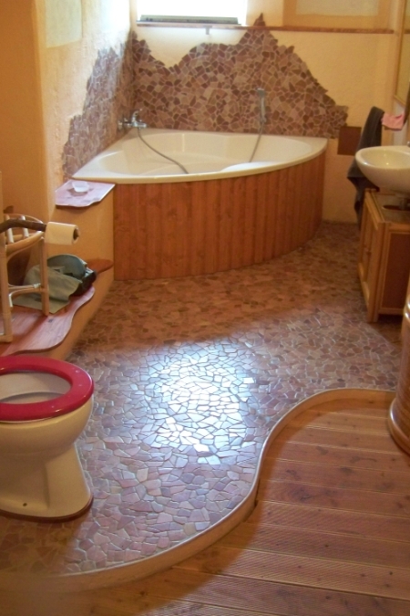

ich verwende die fetigen Matten auch sehr gern (aber sparsam) die lassen sich top verarbeiten und die Ansätze sieht man kaum.
Eine Alternative für Individualisten oder Kreative (oder Beides) wäre z.B. das.
http://www.goldgottlieb.de/product_info ... 25-kg.html
Mit etwas Zeit und Geschick entstehen das wahre Kunstwerke. ;o)
Mit der mittleren Größe schaffst du mehr Fläche pro Kilo.

Sag ja, ich versteh nichts davon.centauri hat geschrieben:Lach, nightshade du bist gut.![]()
Die werden aufgeklebt damit es zum verlegen schneller geht.
Sonst könnten sie die steine säckeweise verkaufen uns du klebst sie selbst auf.
Naja und wenn der fliesenleger das einzeln macht wird es teuer.
Lg thomas
Ja, ich will sie ja selbst aufkleben. Viiiiielen Dank für die Idee mit den Trommelsteinen! Genial!
Wenn ich es schaffe, nicht in der Klebemasse fest zu picken, könnten die toll ausschauen. (Tante Google wird wissen, welche Klebemasse, wie auftragen usw.)

um Geld zu sparen brauchst du ja nur Teilflächen mit Mosaik belegen und den Rest mit etwas preiswerterem (unterm Bett/Schrank etc.)
Mach ich nicht anders ;o)

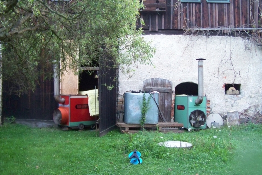

Leider war unsere letzte Heizaktion nicht ausreichend.
Nach wenigen Tagen hatten sich die Tierchen erholt und knusperten weiter.
Nicht verzagen - neuen Anlauf wagen.
Nun haben wir uns zwei Geräte geholt und den Innenraum mit Dämmplatten geteilt.
Jetzt gehen wir ohne lange Wege (20m Schlauch)nicht mehr durch die Tür am anderen Hausende sondern direkt von Untern durch den Boden (6m Schlauch)
Doppelte Leistung (231kW) und halber Raum (100qm) das muss doch rocken.

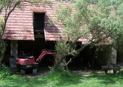

Bagger fahren macht ja eigentlich Spaß, aber nicht auf engsten Raum.
Eigentlich sollten ins neue Haus nur alte schwarze Tore.
Nun, da ich die Fronten verglasen will, müssen noch Streifenfundamente rein.
Wohlwissent, dass im Hof mehr Bauschutt der Vorbesitzer liegt als Erde wollte ich den Bagger für die Erdarbeiten nehmen.
Seht selbst . Nur 1x bin ich mit dem Arm gegens Dach gekracht, sonst ging es eigentlich recht gut, aber sehr nervenaufreibend.
Schwiegersohn fuhr wechselnd die vollen Schubkarren weg und ich puzzelte den Greifer zwischen Wand, Dach und Baumbestand

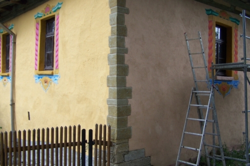

wie ihr wißt, ist Gut-Erdenpfad ja ein uuuuuuuuuraltes Denkmal,
dementsprechend auch meine Ansprüche an Neubauten.
Hier ein Beispiel:
Ok ok, die Ortgangsteine an der Rückseite sind ????
Aber die wächt der Wein zu

Die sollen ja nur von den Säulen aus Kalksandstein ablenken.

So ein Adlerauge aber auch,
Ja ich bin ein Blender, ein Verblender sogar.
Ich mauer nicht ein ganzes Haus aus Feldsteinen und Stampflehm.
Ich nahm Beton und eben den Kalksandstein.
Darauf kommt dann jedoch noch Modelierputz und mit etwas Farbe werden daraus Sandsteinblöcke ;o) (auf dem Bsp.-foto noch ohne Struktur im Putz)
Der verkappte Künstler in mir will ja auch mal wieder was zu tun bekommen.
