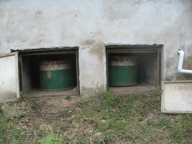

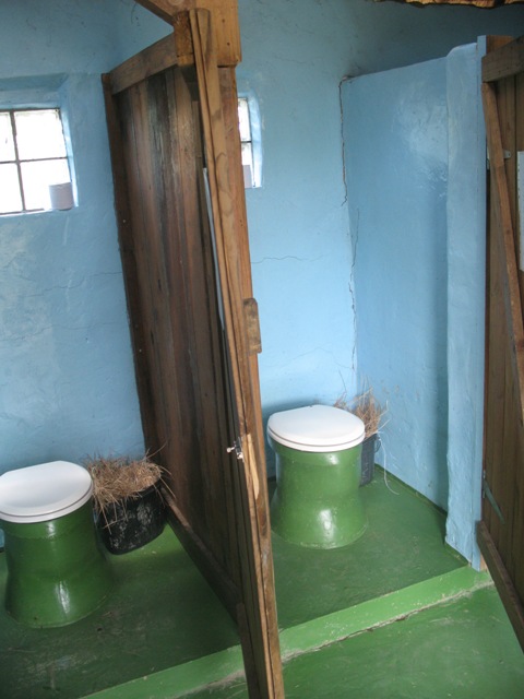

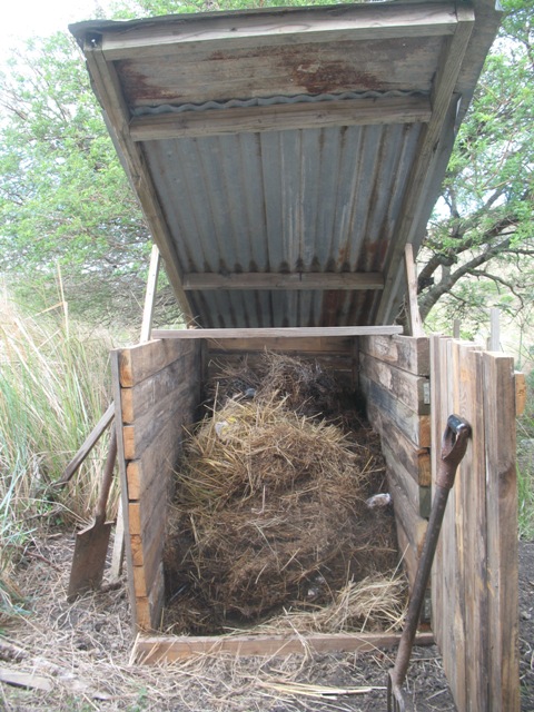

hallo zusammen,
mal kurz meine 10 cents zu dem thema.... wir bzw ich, kompostieren unsere ausscheidungen jetzt schon seit 9 jahren. und wie schon erwaehnt in dem fred, humanure, war damals das buch wo mich in die richtung brachte, und fuer jeden der das thema angehen will ist dieses buch nur zu empfehlen.
ich fing damals im kleinen an mit den ausscheidungen von nur zwei personen, heute sind wir bei ca 20 personen, und fuenf tage die woche noch eine kindergartengruppe von 10 stoepseln (kleinvieh macht auch mist)
DerElch hat geschrieben: könne wir uns gar nicht mehr vorstellen wie man fuer sowas soviel trinkwasser wegkippen kann...wir sind begeister :verknallt:
genau der punkt :daumen:
zum system, wir separieren urin nicht, alles in den selben bottich, abdeckmaterial ist trockenes grass, behaelter wird ca alle 5 tage gelehrt. seit wir den kindergarten auch noch das klo nutzen haben hatte ich etwas urin ueberschuss, was ich durch das einstreuen von trockener kuhscheisse am boden des bottichs beheben konnte
karl-erwins-frau hat geschrieben: jetzt bei den hohen Temperaturen ist meine Komposttoilette offenbar ein Fliegenparadies
wie fuxi schon sagte mehr abdeckmaterial, wobei selbst dann an besonders drueckenden tagen sich die fliegen irgendwie angezogen fuehlen koennen.
ein freund von mir hatte daraufhin ein ventilationsrohr von der sammelkammer zum dach raus installiert und dieses dann oben mit einem fliegengitter abgeschlossen... sprich die fliegen ziehts zum licht aus der dunklen kammer das rohr hoch wo sie am fliegengitter sitzenbleiben und nicht wieder ins dunkle zurueck wollen und dort letztendlich dehydrieren...
er ist gluecklich seither :pfeif:
so denn noch ein paar bilder von unserm haeuserl...

guesse mike
