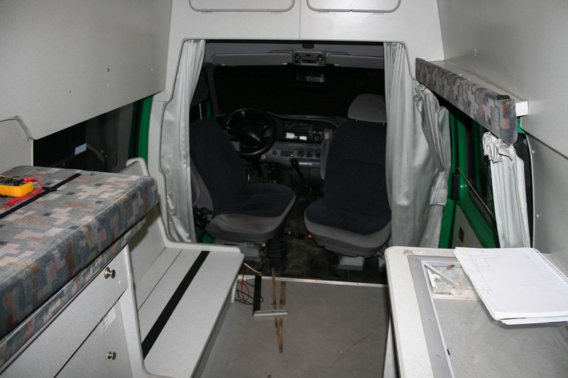

Gestern wollte ich im Mini-Womo hinten beifahrerseitig schon mal noch nen Schrank einbauen. (Fahrerseitig kommt das Chemiklo rein. Das sponsort mir Dagmar, jetzt schon viel Dank dafür! Da fang ich aber erst an, wenn ichs hab, der Maße wegen.) Ich muss aber furchtbar geizen, um im sichbaren Bereich im Design zu bleiben, mit den Platten, die ich bislang rausgerissen habe. Also alles unsichtbare mit anderm Zeug bauen. Nun, ich hab nix geeignetes gefunden. Aber wenn ich nächste Woche eh mit Max zu yippijaja fahre....? Abbruch! Machs ordentlich! Ich hab mich dann mit einem Lightbier, Winkel, Zollstock und Skizzenblock bewaffnet und mich da ne Stunde drin rumgedrückt, dank Standheizung ja kein Problem bei -10. Jetzt hab ich eine Einkaufsliste, und auch einen Plan, wie ich die neue Sitzbank/ Ausziehbett baue. Und zwar so, dass man KEINE Schrauben sieht. Falls mir bis zum Beginn der Gartensaison die Beschäftigungen ausgehen sollten. Also, der Bus ist ja nun nicht eilig, macht aber irre Spass!
