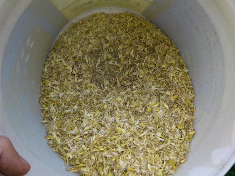

Der Kettenquirl hat sich nach kleiner Überarbeitung bewährt und ist meiner Einschätzung nach um vielfache besser als R.Hases Dreschkasten.
Statt Mörtelrührstab ein Stück Gewindestange (möglichst kurz!), die Ketten auf sieben Glieder eingekürzt, rechtwinklig zueinandern ausgerichtet und mittig mit selbstsichernden Muttern auf der Gewindestange befestigt (richtig angeknallt).
Dafür habe ich das mittlere Glied etwas oval aufgehebelt (Rohrzange in einer Hand, in der anderen Hand ein massiver Schraubendreher).
Im Bild: Gewindestange M10; für M12 hatte ich keine Muttern vorrätig. Die Kette stammt von einem Billig-Fahrradschloss für 2,40 Euronen und ist mit knapp 4mm Durchmesser ziemlich dünn.
Um die Drescharbeit zu erleichtern habe ich die ganzen Ähren vom Halm abgebrochen, was einfach von der Hand ging (brechen bei „knistertrocken“ mit unter von selbst ab).
Dann wurde portionsweise gedroschen. Bei 1200 u/min dauert das keine 15sek für fertige 250gr Körner. Nach knapp 10sek hat sich das Geräusch vergleichmäßigt, die Vibrationen sind gänzlich verschwunden und man hört das Gemenge rauschend strömen, nach 15sek wird der Eimer außen fühlbar warm.
Im Eimer liegt danach eine Latte-Macciato-ähnliche Schichtung vor:
Ganz unten faseriger Dreck und grober Staub,
darüber eine dicke Schicht fast nur Körner, die Körner sind auch schön frei gedroschen,
dann Körner, faseriger Dreck und zerbrochene Ährenspindeln („Skorpionschwänze“),
obendrüber Spelzen und gröbere Faserreste wie eine luftige Schaumkrone.
Im Restvolumen nebeliger Staub, der beim öffnen in Strähnen austritt und den man beim öffnen des Eimers am besten direkt mit Staubsauger und Aschefilter bei kleiner Leistung absaugt.
Der nächste Schritt wäre absieben gewesen und und im Nachhinein wären stapelbare Gitterboxen für Gemüse eine billige und hocheffiziente Möglichkeit, die Körner und alle kleineren Verunreinigungen abzuscheiden. Hatte ich aber nicht besorgt.
Stattdessen habe ich direkt einen kleinen und leider etwas zu schwachen Tischventilator auf die Leiter gestellt und über einer flachen Kiste das ungesiebte Gemenge portionsweise aus dem Eimer geschüttet (Tipp: zu unterst einen Kartoffelsack oder Netzbeutel legen, dann springen die ersten Körner nicht weg).
Eine Riesensauerei; sehr staubig und sehr wirkungsvoll.
Größere „Skorpionschwänze“ ließen sich mit dem schwachen Ventilator nicht abscheiden, aber man kann sie mit einem Handfeger und vertretbarem Aufwand zur Seite kehren und dann Händeweise absammeln.

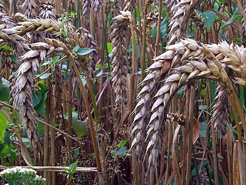

Ich wärme das Thema Ähren-Fusarium nochmal auf. Mich treibt immer noch um, das meine Ähren nur teilweise strohgelb geworden sind und die Weizenkörner keinesfalls so schön gelb wie die des Saatgutes. Je mehr ich googl'e desto verrrückter wird’s. Aaalso...
Auf der Seite, (deren Link jetzt natürlich verschwunden ist), sieht man schwarze Pünktchen auf dem Lieschen.
Auf dieser Seite Link: http://media.repro-mayr.de//26/610126.jpg sehe ich diese schwarzen Pünktchen ebenfalls, die zur Ähren-Fusariose gehören sollen.
Vergleich mit Bildern aus meinem Anbau
Ähren nach der Blüte:
Ziemlich reifer Weizen:
(digital nachgeschärft)
Hmmm... wat denn nu?

Tjahmm. Hats bei euch in der Blüte geregnet? Wenn nicht, dann ist die Chance schonmal gering(er). Wenn doch... das neon-lachs-rosa find ich gut zu erkennen, wie in deinem Link. Seh ich in deinen Bildern beim grünen Weizen nicht, beim reifen Weizen evtl rechts mittig. Laboruntersuchung tät Klarheit bringen :aeh:

Das können auch (harmlose) Schwärzepilze sein. War bei uns recht schlimm weil's auf das fast druschreife Getreide draufgeregnet hat und wir nochmal ne Woche warten mussten, Fungizid-Schutz war auch nicht mehr da, also hatten die Spass...
