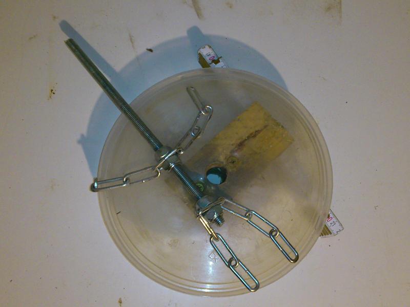

Der Kettenquirl hat sich nach kleiner Überarbeitung bewährt und ist meiner Einschätzung nach um vielfache besser als R.Hases Dreschkasten.
Statt Mörtelrührstab ein Stück Gewindestange (möglichst kurz!), die Ketten auf sieben Glieder eingekürzt, rechtwinklig zueinandern ausgerichtet und mittig mit selbstsichernden Muttern auf der Gewindestange befestigt (richtig angeknallt).
Dafür habe ich das mittlere Glied etwas oval aufgehebelt (Rohrzange in einer Hand, in der anderen Hand ein massiver Schraubendreher).
Im Bild: Gewindestange M10; für M12 hatte ich keine Muttern vorrätig. Die Kette stammt von einem Billig-Fahrradschloss für 2,40 Euronen und ist mit knapp 4mm Durchmesser ziemlich dünn. Um die Drescharbeit zu erleichtern habe ich die ganzen Ähren vom Halm abgebrochen, was einfach von der Hand ging (brechen bei „knistertrocken“ mit unter von selbst ab).
Dann wurde portionsweise gedroschen. Bei 1200 u/min dauert das keine 15sek für fertige 250gr Körner. Nach knapp 10sek hat sich das Geräusch vergleichmäßigt, die Vibrationen sind gänzlich verschwunden und man hört das Gemenge rauschend strömen, nach 15sek wird der Eimer außen fühlbar warm.
