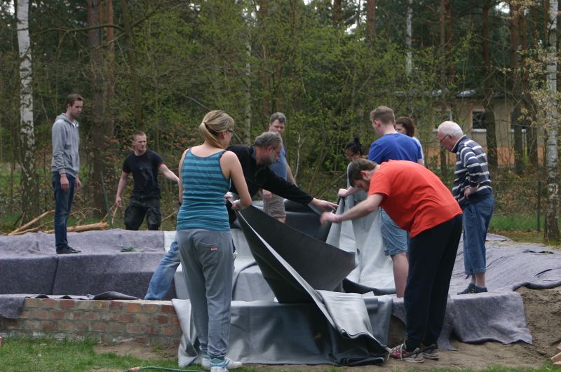

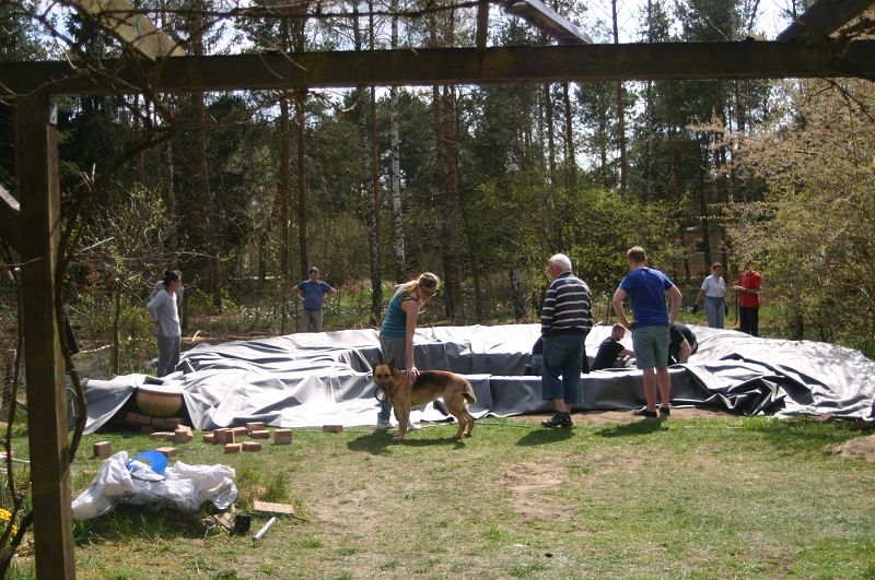

Hä? Watt?Ich hoffe ihr hattet wenigstens einen faltplan vom Hersteller.
Wir haben die Rolle abgerollt.
Das Stück hatte 12,20x13. Dann haben wir etwa 10 min diskutiert, welche Kante das wohl sein mag.
Irgendwann machte jemand den sinnvollen Vorschlag, wir könnten doch einfach mal messen.
Gesagt, getan. Kleinigkeiten erspar ich Euch, meine Kinder und ihre Freunde waren noch irgendwie partygeschädigt.
Obwohl, war ja lustig. Jonas (Sohn) und Paul (Johannas Freund) haben abgemessen, mit einem 3m Maßband. 4 mal, und stellten dann fest "Es ist länger als 12 m"
Johanna: " Das wussten wir vorher schon! Könnt ihr grob abschätzen, ob es 20 oder 100 cm länger ist?"
Na, den Rest kennt ihr ja schon, dann ging alles schnell und glatt.

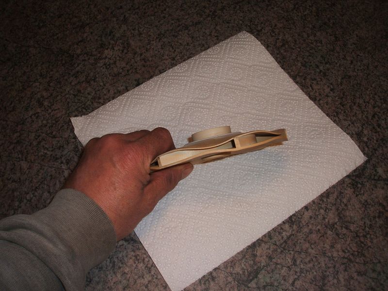

Ich hab aber trotzdem ein Foto. Mir ist ein kleiner Fauxpas passiert, genau genommen könnte ich platzen vor Wut, also jetzt gehts wieder.
Ich hab morgens gleich die Pumpe angestellt.
Dann war schon meine Mutter, sie ist hier zu Besuch, wach, ich hab ihr geholfen, in der Küche alles zu finden, dann haben wir uns etwas festgequatscht.
Als ich rauskam, klang die Pumpe ganz komisch, ich hab zu Testzwecken den Hahn über dem Becken aufgemacht.
Da kam kochendes Wasser und Dampf raus, zum Glück nix abbekommen.
Dann, aber auch erst dann
Es waren alle Hähne zu, sie hat sich sozusagen totgepumpt.
Als sie abgekühlt war lief sie wieder.
Aber: Als schon eher älterer Mann hab ich weder objektiven Grund als auch Notwendigkeit, mit meinem Strahl beim Wasserlassen rumzuprollen, aber da bin ich echt besser als das, was die Pumpe noch gebracht hat! Ich glaube, dass hätte 14 Tage gedauert, um den Teich vollzukriegen.
Zum Glück sind meine beiden Zehnder-Pumpen im Inneren baugleich, die andere hat ne leichte Motormacke, so hab ich aus zweien eine gemacht und sie pumpt den ganzen Tag wieder wacker.
Sonst hätt ich mir vor Wut über mich wohl son Schrottteil vom Baumarkt geholt.
Ich kenn die Fachbegriffe nicht, der "Stator", wo sie ansaugt war nur leicht angeschliffen, hätte man zur Not noch benutzen können, der Rotor, also dieses Zentrifugendinges sah übel aus: OK, die Teile kosten zusammen so um die 30 Euro. Die Welt wird sich weiterdrehen. Wo gehobelt wird fallen Späne.

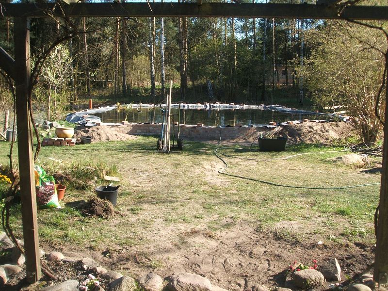

Moin, also voll ist er heute mittag tatsächlich geworden.
Paar Pflanzen hab ich aus unserem kleinen Teich geholt, gestern schon, den hab ich das ganze letzte Jahr gezielt zuwuchern lassen.
Heute musste ich mich wieder mal mit unserer Abflussleiutung Küche u. Wasdchbecken Bad rumärgern, deswegen bin ich nicht viel weiter gekommen.
Erfolglos, da bin ich auf die Arbeit gefahren(, hab Urlaub), und hab mir die Hilti von den Handwerkern geborgt, zum Glück ist beides Außenwand und ganz dicht an der Abwasserleitung vom Haus. Hätt ich schon früher machen sollen. Bin noch nicht fertig, aber es läuft, wenn z.Z auch in die Landschaft.
Nachmittags waren wir immerhin noch Karpfen anfüttern und Wasserpflanzen klauen, also für die Sumpfzone hauptsächlich.
Der Tubben im Bild ist voll damit.
Und von Lysistrata krieg ich auch noch Pflanzen, jetzt schon herzlichen Dank.
Aber der Rest kann dann wieder kleckerweise passieren.

Faltplan!
Die Rolle die geliefert wurde war bestimmt keine 12,20 bzw. 13 m lang.
Also wird sie im Werk zusammengelegt.
Dieses Bündel legt man dann richtig ausgerichtet in die teichmitte.
Dann wird die folie nur noch auseinandergeklappt und die falten werden richtig gelegt.
Ich helfe ja manchmal einem Freund beim schwimmteichbau.
Da werden manchmal Folien mit 1t Gewicht verlegt.
Wenn diese dann falsch ausgepackt und verlegt würde bräuchte man ja 20 Leute um diese zu drehen.
Deshalb liefert der Hersteller einen faltplan dazu.
Und wenn alles richtig läuft braucht man für 400 m2 nur 4 Personen.

Also ich geb zu, ich hab in den Lieferschein, der dranklebte nicht reingeguckt, vielleicht war da sowas drin.
Aber wir haben unseren Verstand bemüht und es genauso gemacht, wie Du es beschrieben hast
