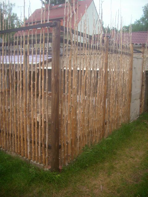

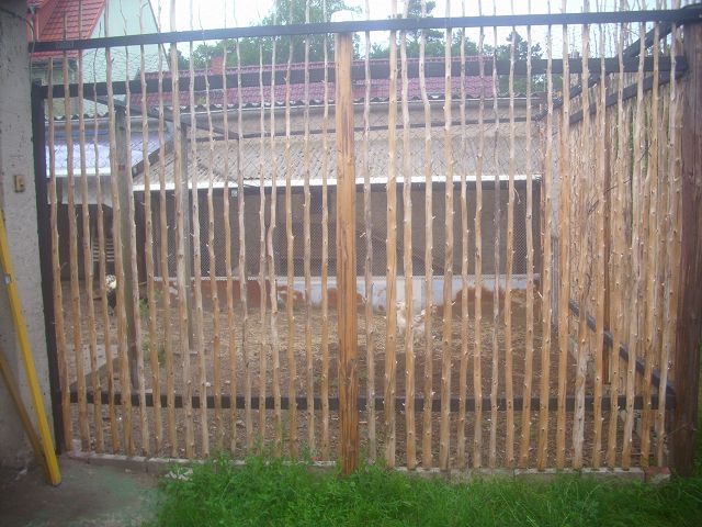

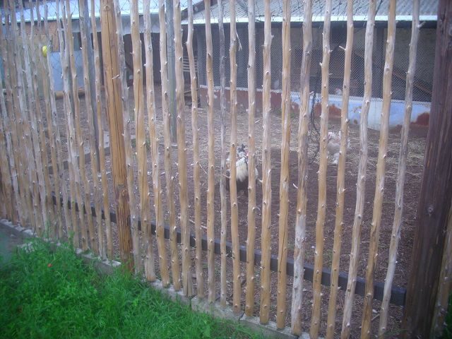

von Minze
So, hier mal die versprochenen Bilder:
Der Auslauf sieht natürlich wüst aus, nur verbrannte Erde, aber sobald einer von uns im Garten ist, dürfen sie raus. Die Stangen sind von unseren Thujen, die wir vor einem Jahr von 6m auf 3m gekürzt haben. Kostenpunkt für den Zaun also Arbeitszeit und ein paar Schrauben.
Re: Fuchssicheres Hühnergehege - Ideensammlung
Verfasst: Fr 21. Jun 2013, 12:21
von Zacharias
Das ist wirklich eine interessante Lösung. Fehlt nur das Material. Leider ist mein Hühnergrundstück nicht mit dem Auto anfahrbar.
