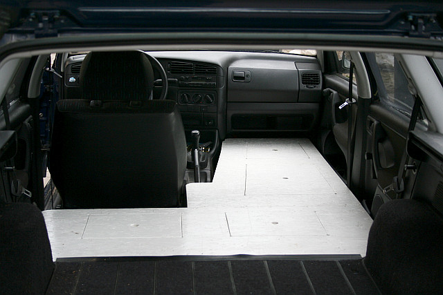

Wie viele Sitzplätze brauchst du denn?
Ich war einige Monate mit einem Golf Kombi unterwegs.
Hatte die Rückbank und den Beifahrersitz ausgebaut und die freigewordene Fläche mit einer ebenen Ladefläche auf gleicher Höhe wie der Kofferraum versehen. 4 Deckel reingesägt, um darunter Material verstauen zu können.
Die so entstandene Liegefläche vom Handschuhfach bis zur Heckklappe wäre auch für einen 2 m Menschen mehr aus rausreichend gewesen.
Je nachdem wie groß du bist, könnt es evtl. reichen, die Rückbank komplett auszubauen, dann fallen auch die 15 bis 20 cm für den hochgeklappten Rücksitz weg.
Oder wenn du eine teilbare Rückbank hast, kannst du evtl. einen Rücksitz drin lassen.
Du hast die Unterhaltskosten eines Benzin-PKW und kannst ihn, wenn die Liegefläche mal gebastelt und mit einigen Schrauben fixierbar ist, bei Bedarf in einer halben Stunde vom Normalkombi zum Schlaf-Reisekombi umbauen.
