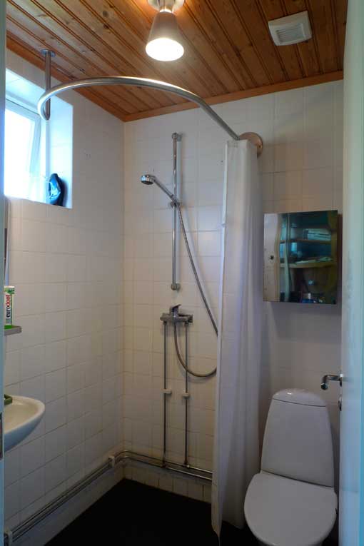

Als Ergänzung zu meinem Beitrag: Das Beispiel eines nach schwedischen Vorgaben gebauten
Gäste_WC mit bodenebener Dusche.
Fußbodenfläche: 1,5 x 1,5 m.
Vinylboden mit integriertem Ablauf.
Wasserleitungen auf der Wand. (Bei Aussenwänden Pflicht!)
Deckenlüfter, mit Licht geschaltet.
Quadratisches Fenster oben angeschlagen.
Dadurch im Sommer Dauerlüftung. (Es kippt nach außen)
(Seit 15 Jahren in Benutzung)
