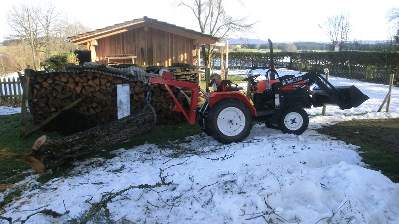

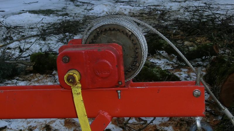

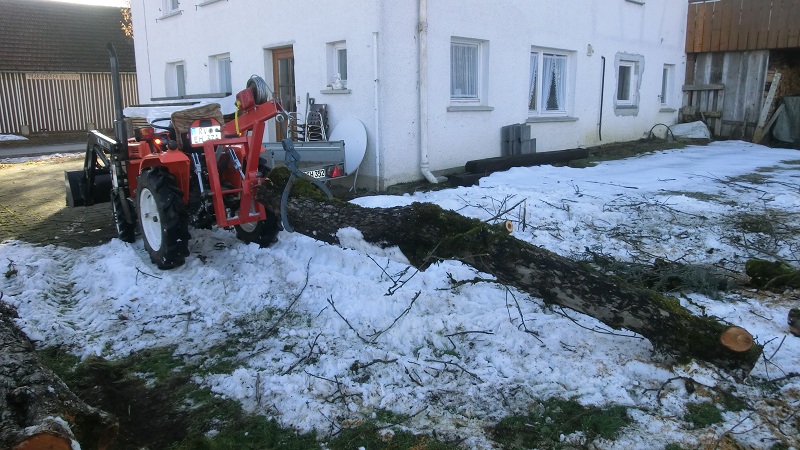

Jetzt aber - endlich die Bilder:
Wie Ihr seht, ist die Winde keine Profiwinde, sondern nur dazu da, um Stämme, die zu weit wegliegen, herzuziehen. Ich ziehe da nur das Seil ab und ziehe den Stamm soweit, bis ich ihn mit der Zange aufnehmen kann. Dann wickle ich das Seil einfach ohne Anstrengung wieder auf. Mann könnte, wenn man sich sein Abendessen wirklich verdienen will, auch mit der Winde das Holz herziehen, aber das ist wirklich mühsam. Ich habe schon mal an eine elektrische Winde, die über die Anhänger Steckdose angetrieben wird, nachgedacht, aber bis Dato bin ich so gut zurechtgekommen. Das schleppen mit der Zange funktioniert wirklich hervorragend!
Hozknecht, vielen Dank für Deine Tipps, aber ich denke Du spielst Holztechnisch in einer anderen (Profi)Liga und verstehst anhand der Bilder, dass ich mit einem kleinen Schild auskomme.

Witzig - genau in die Richtung hatte ich zuerst auch gedacht...
- Schönes Ding!... Danke für die Bilder!

Das ist natürlich gut wenn man wie du einen Frontlader hat und somit etwas Ausgleichsgewicht. Ansonsten geht der kleine vorne gerne hoch und lässt sich nicht mehr lenken.
staudi
Re: Forstseilwinde für Kleintraktor
Ja klar, da hast Du natürlich recht Woody.
Ohne Gegengewicht könnte ich nur sehr kleine Stämme schleppen.
Noch was zur Seilwinde Alter Schwede: Eine Seilwinde wiegt ca. 200 - 300Kg. Zum herziehen sehe ich da bei einem Kleintraktor kein Problem, aber zum anheben und wegziehen wird er ziemlich schnell an seine Grenzen stoßen. Mein Kubota hebt mit dem Kraftheber ca. 500kg und mein Stammheber wiegt ca. 40kg - verbleiben also für das anzuhebende Stammgewicht noch 460kg. Das ist mehr als doppelt soviel wie bei einer richtigen Winde verbleiben würden. Ich denke, dass das Arbeiten mit einer professionellen (schweren)Winde hier keinen Sinn machen würde.
