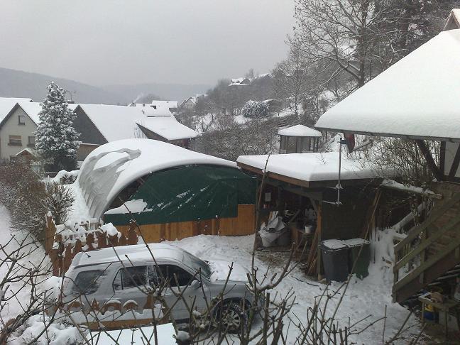

Hier mal ein Bild aus der vergangenen Woche. Schnee war bisher kein Problem, Wind auch nicht.

Schönes Beispiel Paul,
Bei diesen Folienställen ist es ganz wichtig, dass sich genügend Vieh im Stall befindet. Die Wärme der Schafe bringt den Schnee auf der Folie zum Abschmelzen und letztendlich auch zum Abrutschen. Die Anzahl der Schafe muss daher passend zur Grundfläche des Folientunnels sein. Es geht nicht 200 m2 Folientunnel aufzubauen, den voll mit Maschinen und Heu zu machen und alibiweise 15 Schafe unterzustellen. Diese Vorgehensweise musste ich leider 2 mal in meiner Laufbahn besichtigen, es waren gsd keine Tiere im Tunnel , aber der Ärger war natürlich groß. Nach meiner Meinung ist ein ordnungsgemäß geführter Folienstall
vom Preis/Leistungsverhältniss nicht zu toppen.

Wenn das alles ist, was es bei euch schneit, vielleicht ... Der Schnee bleibt aber doch auf dem Dach liegen, wenn es da innerhalb weniger Tage ein, zwei Meter Schnee macht (kommt bei uns durchaus vor) was ist dann?

Adjua hat geschrieben:Der Schnee bleibt aber doch auf dem Dach liegen
Tut er das auf dem Bild?

:lol: Nein, bei einem Meter Schnee in einer Nacht kämen hier THW und Bundeswehr, auch wenn es in Winterberg bis Edersee auch gern mal 30-40cm in einer Nacht hat. Das sind aber eher singuläre Ereignisse pro Jahres-Dekade.
850m sind eben keine 2000... :engel:

Schafmelker hat geschrieben:
So wie er das auf dem Bild tut, würde ich schätzen, dass ein grösserer Schneeschub - richtiger Schneefall, wie wir ihn jedes Jahr haben - nicht schneller wegschmilzt als er das Dach eindrückt. Vor allem Schneefall, wie wir ihn letztes Jahr hatten - sehr viel auf einmal, dabei sehr feucht und daher sehr schwer. Das haben nicht mal die Bäume ausgehalten, die hat es reihenweise niedergedrückt.
Wird auch der Grund sein, warum ich hier noch keine Folienställe gesehen habe. Was man da auf dem Bild sieht ist bei uns grad mal ein Gruss zum Winterauftakt ...

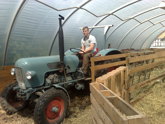

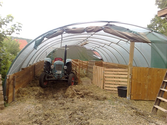

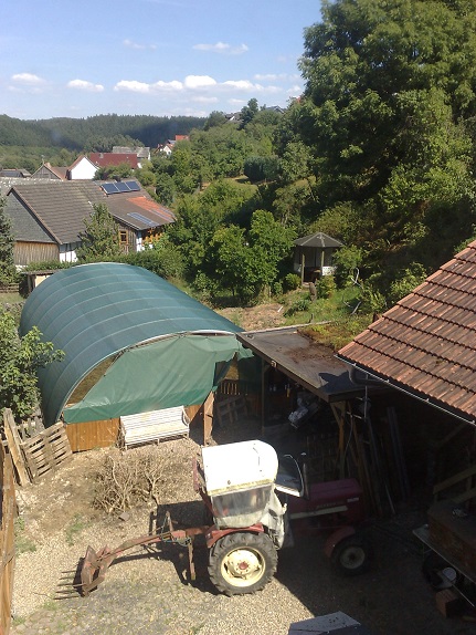

Beitrag von Schafmelker »
Hi,
der Tunnel steht noch und ich bin absolut überzeugt von diesem System. Das Thema Boden hat sich vorerst erledigt da er in Hessen für die Schaf- und Ziegenhaltung NOCH nicht vorgeschrieben ist. Die Schafe fühlen sich total wohl im Tunnel, es ist hell und gut belüftet. Durch die Windschutznetze entsteht keine Zugluft. Kürzlich war eine Veterinärin zwecks Milchprobe hier und auch sie war beeindruckt vom Klima und den Lichtverhältnissen. Der Boden ist geschottert und dann ausgiebig gewackert worden, es entstehen kein Pfützen. Der Boden ist aber auch richtig fest geworden. Gemistet wird zur Zeit mit einem Hecklader, das ist sehr knapp was die Höhe betrifft. In Zukunft würde ich etwas höher bauen aber nicht zu viel weil sonst das Klima leidet. Im Sommer haben wir das vordere Netz oben und in Verbindung mit dem Schattiergewebe lässt es sich aushalten. Im Winter hatten wir bis -7 Grad Außentemperatur keine gefrorenen Tränken und auch in der Lammzeit haben wir davon profitiert. Die Nachbarn hatten erst etwas bedenken aber das hat sich zügig gelegt, hier ist es nicht laut. Nur zur Melkzeit morgens und abends wird es mal etwas unruhiger. Ein Nachbar hat lange gestänkert ( Jagdpächter und Städter :roll: ), er hat jetzt aber aufgegeben, die Leute hier stehen zum Glück hinter uns. Momentan läuft ein Antrag für einen Massivbau, wir wollen noch etwas größer werden und in diesem Zuge etwas endgültiges schaffen. Man hat uns grünes Licht signalisiert.
