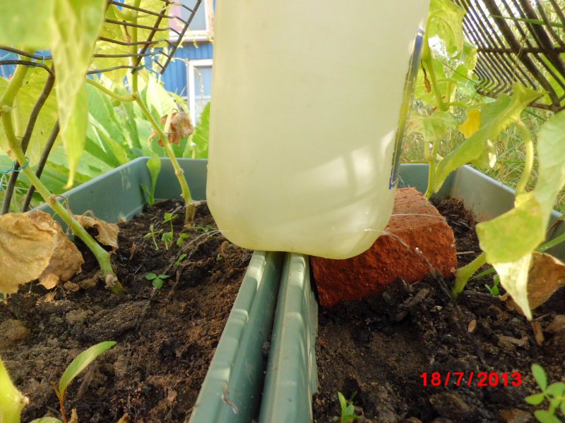

hier meine impro-variante - für 6 gurken. pro tomate gabs nen eigenen 5L Kanister (1€ für kanni + destiliertem wasser..). hab einfach deckel ab (damit kein unterdruck entsteht) und mit einer nadel (!) ein oder mehrere löcher in die seite gestochen. ganz unten ist ungünstig, weil erde wohl die löcher verschmutzt... ist auch noch nicht perfekt, da das wasser gefiltert werden muss, weil sonst die kleinen löcher wohl verstopfen. die letzten std gings super! hab ne markierung gemacht und berechne dann wielang so 5L reichen. durch den gekonnten stich in die seite trifft es auch genau die pflanze (solang der passende druck da ist...) mal schaun - so für übers WE und ein paar pflänzchen reichts wohl, in zukunft kommen bei mir aber wohl die perlschläuche. oder kennt ihr bessere alternativen?
