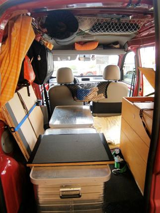

Mein Auto ist ein Renault Kangoo Diesel, ein Zweisitzer mit Ladefläche und LKW-Zulassung. Ein großer Vorteil ist, daß es recht günstig ist in der Steuer, Versicherung und beim Spritverbrauch. Für mich alleine ist diese Lösung eine gute und sparsame, und hat m.E. viele Vorteile gegenüber einem Wohnmobil/-Wagen oder Campingbus: Ich komme damit in (fast) jede Parklücke, Tiefgaragen und auf alle Parkplätze. Das Auto passt locker unter die 2m hoch hängenden Absperrbaken an touristisch interessanten bzw. naturnahen Parkplätzen, die in GB inzwischen sehr verbreitet sind. Die Fährfahrten sind auch günstiger.
Die Einrichtung ist herausnehmbar. Auch wenn ich irgendwann ein neues Auto brauche kann ich die Ausstattung einfach übernehmen. Der tägliche Auf- und Abbau ist schnell bewältigt, alles ist recht flott verstaut, verzurrt und abfahrbereit.
Der Ausbau besteht aus einem Schrank den ich mir mal hab bauen lassen für mein vorheriges Auto, auf dem ich noch ein Dachzelt hatte. Das Dachzelt hatte aber für mich viele Nachteile. Deshalb wollte ich nun auf jeden Fall eine Lösung, mit der ich IM Auto schlafen konnte.
Nun hab ich also diesen Schrank wiederverwendet. Darin ist Geschirr, Kochutensilien, usw., Spirituskocher und Lebensmittel untergebracht. Neben dem Schrank stehen zwei Aluminiumkisten. In der einen ist Krimskrams, in der anderen sind meine Klamotten.

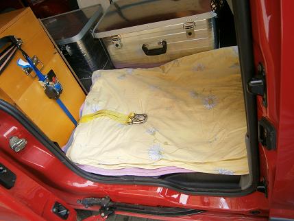

Vor dem Küchenschrank ist die freie Fläche für Hundi. Vom Platz her absolut ausreichend.

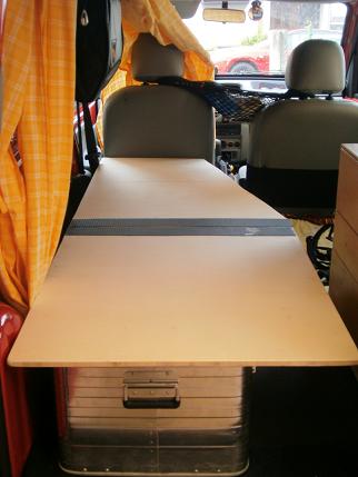

Die Alukisten dienen als Unterbau für die Schlaf-Fläche. Dafür habe ich zwei 13mm-Tischlerplatten mit Scharnieren verbunden. Das klappbare B(r)ett ist 1,80 x 0,70 m, wird tagsüber an der Seite verzurrt und zum schlafen auf die Kisten gelegt. Eine dicke selbstaufpustende Iso-Matte drauf, Schlafsack dazu - und fertig ist die Heia!

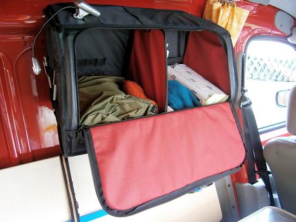

Auf der linken Seite oben habe ich eine Kofferraumtasche festgeschraubt. Darin befinden sich die Sachen, die ich nachts schon mal brauche. (Praktisch an dem LKW-Kangoo ist, daß sich hinten an den Seiten fertige Bohrlöcher befinden. Daran kann man Sachen festschrauben oder Schraubösen eindrehen.)
Unter dem Dach habe ich ein kleines Netz und Spanngummis befestigt, für leichte Dinge wie ein aufblasbares Sitzkissen oder die zusammengerollte Isomatte. Zwischen den Vordersitzen hängt auch ein kleines Netz. Das hat sich schon seit längerem bewährt, weil man da auch im Alltag immer mal schnell irgendwas verstauen kann.
Tagsüber sitze ich auf der vorderen Kiste, so daß ich bequem kochen und essen oder lesen kann. Damit das dünne Blech im Kistendeckel nicht belastet wird habe ich ein Sitzbrett aus einem Stück Siebdruckplatte mit einer gebrauchten Anti-Rutschmatte beklebt. Das Brett liegt auf dem Rahmen der Kiste, so wie auch das Brett vom Bett. Unter den Sitzen sind flache Plastikboxen für Verbandskasten, Warndreieck usw. und anderes Krams.

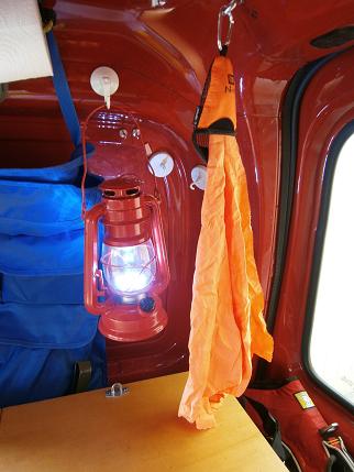

eine Tasche für Klopapier die greifbar hinten drin hängt. Ein kleines Täschlein mit Karabinerhaken zum aufhängen, in der sich ein verstaubares Handtuch befindet, so daß man sich beim kochen oder zwischendurch mal schnell die Hände abwischen kann. Küchenrolle hab ich an einem Spanngummi befestigt. Darunter hängt eine Rücksitztasche für Kleinkram.
Ganz viel Spaß hab ich an einer roten, batteriebetriebenen Feuerhand-Sturm-Laterne aus Metall, mit LEDs. :-)

Der Bettaufbau
Der Bettaufbau

Überblick der "Tagesversion"
Der "Hängeschrank"
Der "Hängeschrank"
Bettchen von Hundi
Bettchen von Hundi
