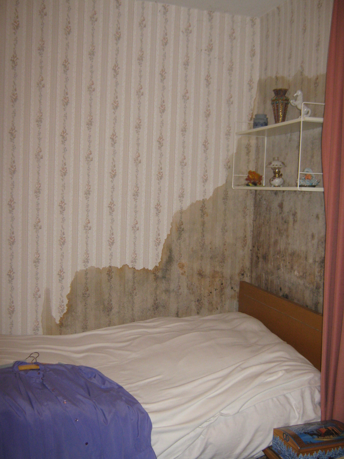

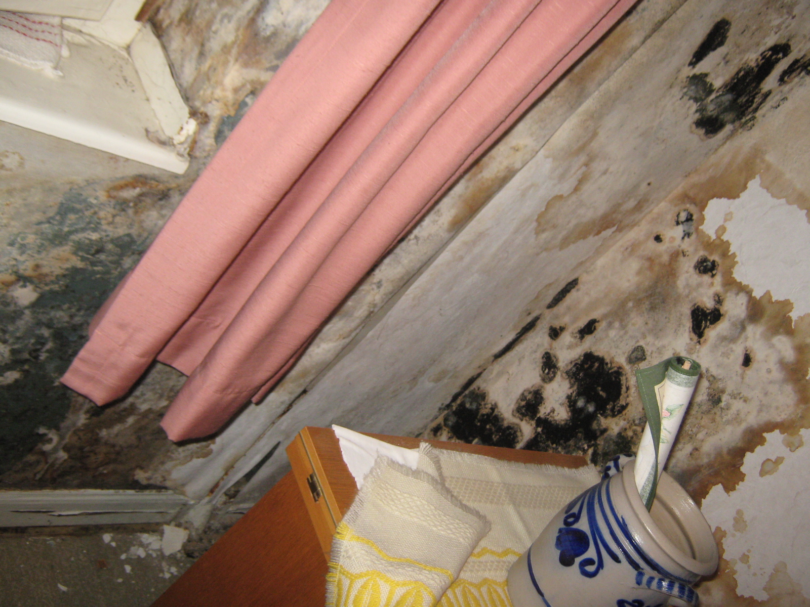

Habe mal meinen SV-Projekte Thread wieder ausgegraben. Viel haben wir inzwischen gemacht (das muss man sich doch tatsächlich immer wieder bewusst machen - vieles sieht man nämlich gar nicht). Von dem Wasserschaden hatte ich ja geschrieben.
So sah es vorher aus:
(Übrigens: Der Testamentsverwalter hat doch allen Ernstes behauptet, die Feuchtigkeit käme vom Erdreich hoch - dabei hing die Tapete weg und man sah deutlich die Spuren der Wasserleitung).
Nässe hat sich sogar über beide Innenwände ausgebreitet - hier links
Bild 329.jpg (942.14 KiB) 1233 mal betrachtet
hier rechts
hier rechts
Bild 346.jpg (969.09 KiB) 1233 mal betrachtet
Hier der "Übeltäter"

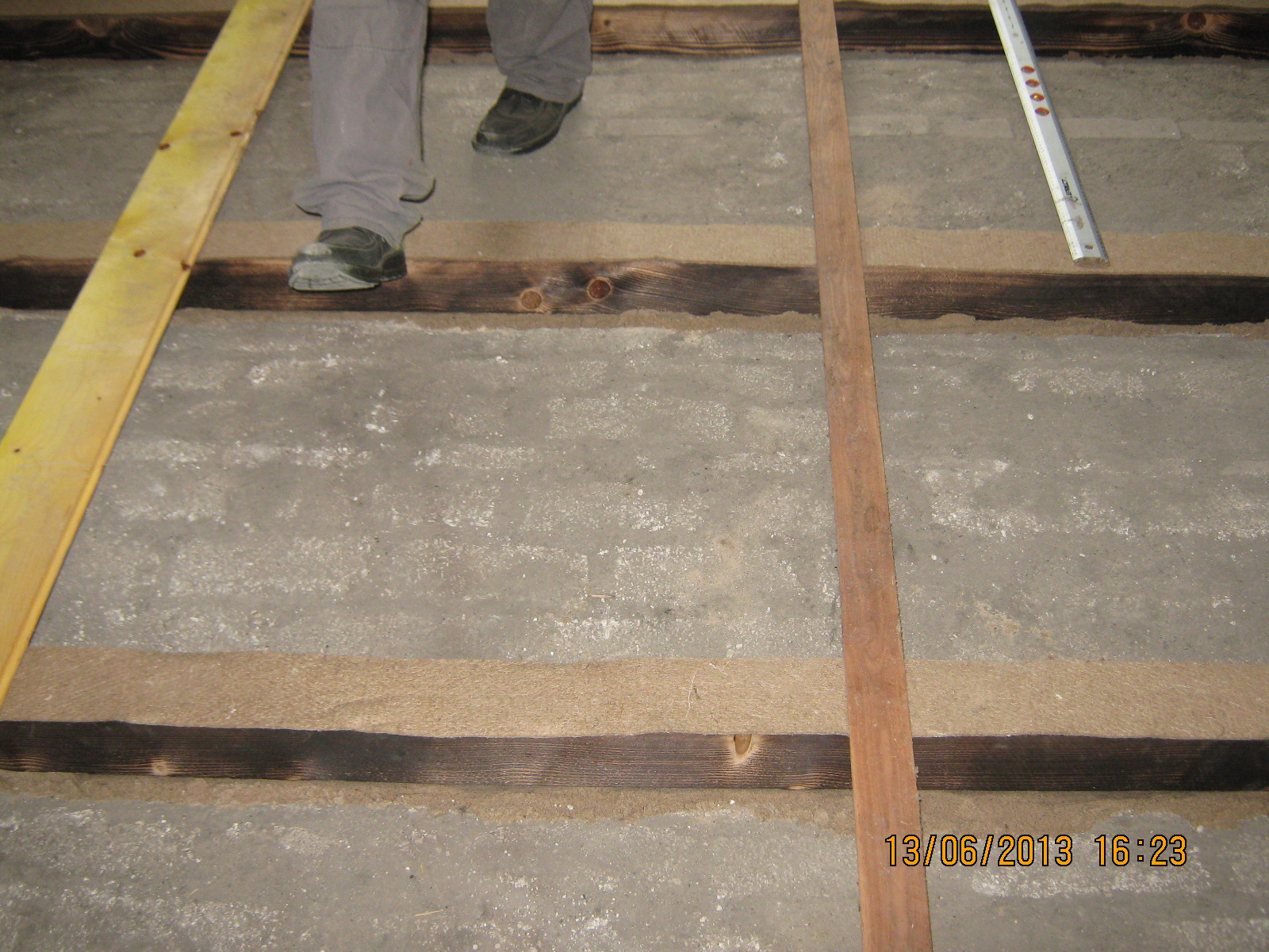

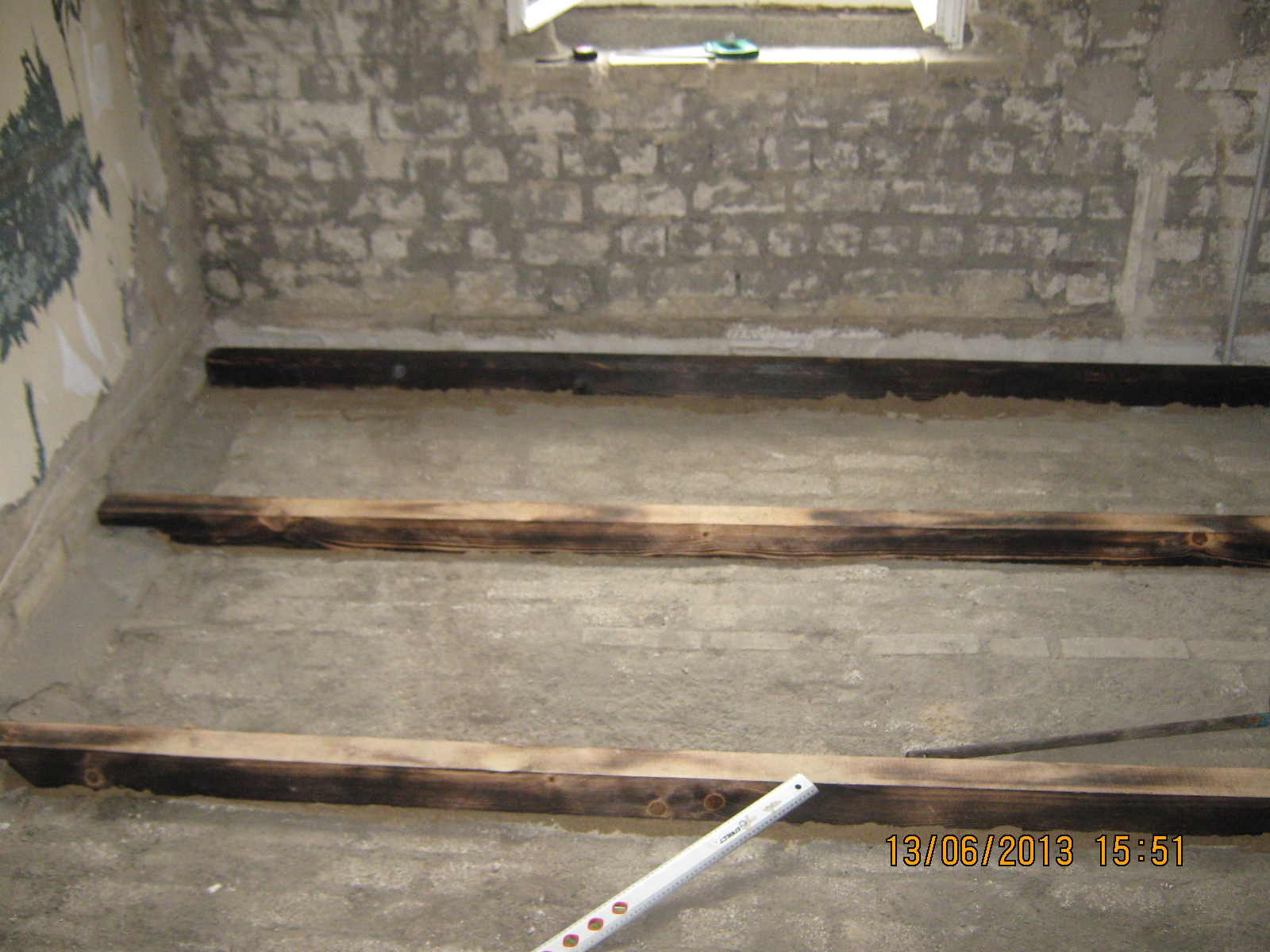

In den betroffenen Räumen haben wir zunächst mal alles raus, den Putz abgemacht und die Wände mehrfach abgeflammt, einen Winter austrocknen lassen und wieder mehrfach abgeflammt. In einem Raum musste auch der Boden komplett raus. Dann haben wir alles neu aufgebaut. Wir - das sind mein ältester Sohn und ich.
Die Balken sind neu - wir haben sie aber geflammt - vor allem an der Unterseite, damit sie möglichst wenig Feuchtigkeit ziehen können.
Da es sich um eine Gewölbedecke handelt (Balkenlager an tiefster Stelle auf schmalen Eisenträger), haben wir die Balken in feinsten Sand gelegt (Spielsand), um eine genügend breite gleichmäßig ebene Auflagefläche zu bekommen

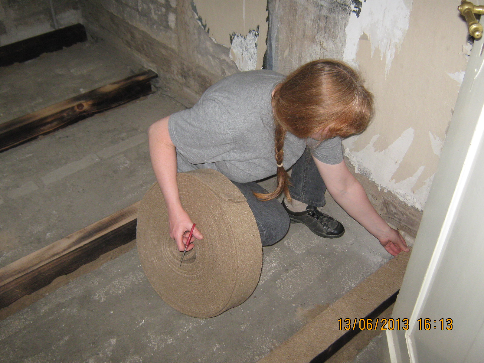

Auf die Balken haben wir Jutestreifen verlegt, um Knarrgeräusche zu unterbinden (Dielen auf Balken).

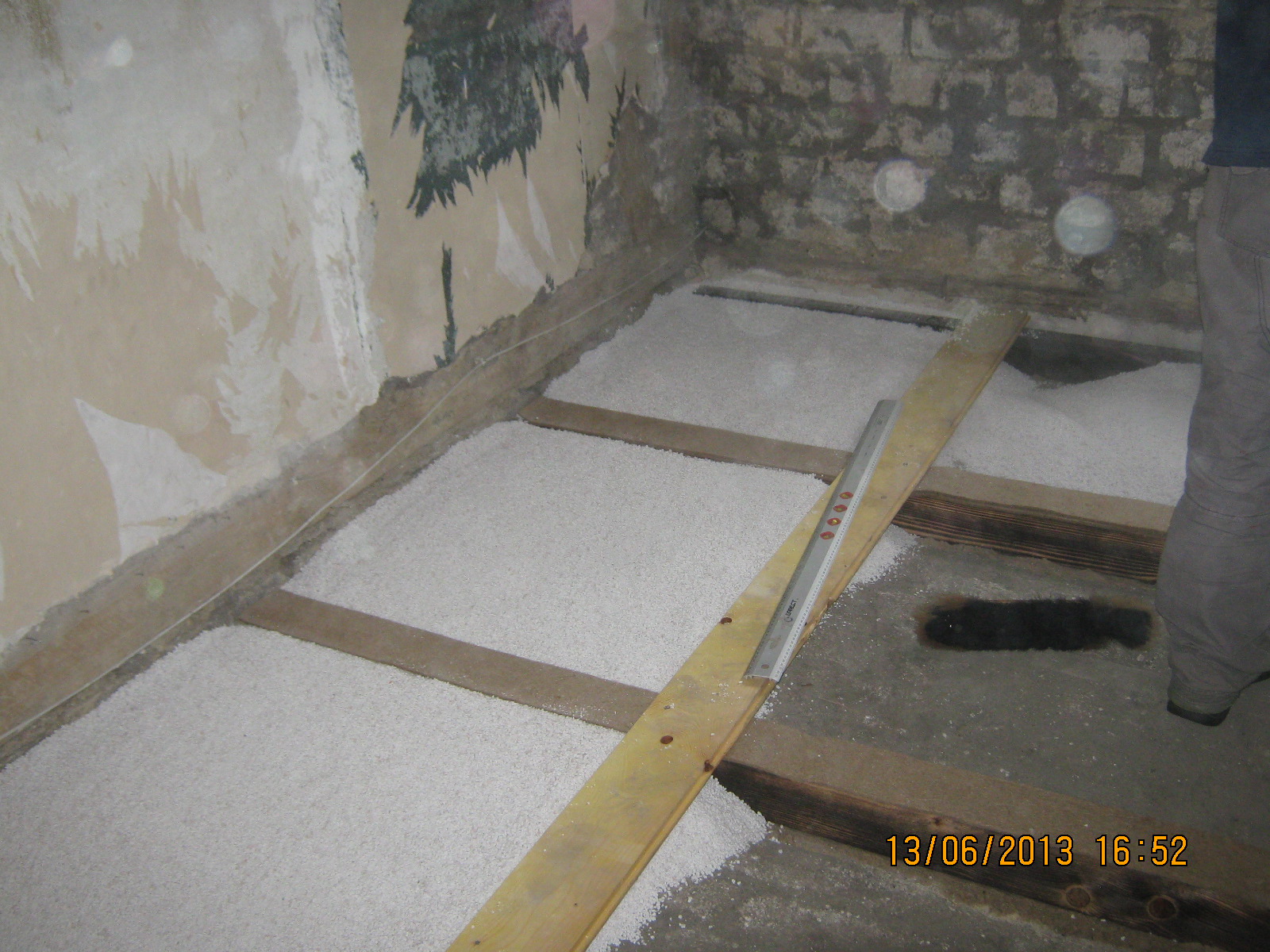

Weil wir nicht sicher waren, wie tragfähig das Gewölbe ist, haben wir uns für eine leichte Schüttung entschieden - Tonmaterial hätte mir besser gefallen.
Darauf kamen dann einfache Fichtedielen. Davor haben wir natürlich den Raum noch mit Kalkputz verputzt - selbst gemischt aus gelöschtem Kalk und Sand. Das kennen die meisten von euch ja.
