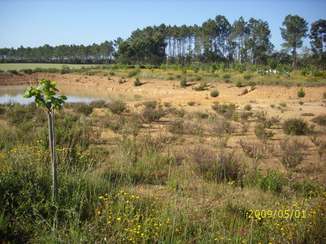

Dies ist der Stausee eines Nachbarn nach der Regenzeit. Nach 3 Monaten ist da nur noch etwas Schlamm und ein guter Hektar reiner Lehm, der vom Bulldozer freigelegt wurde und auf dem fuer Jahrzente fast nichts mehr wachsen wird.
