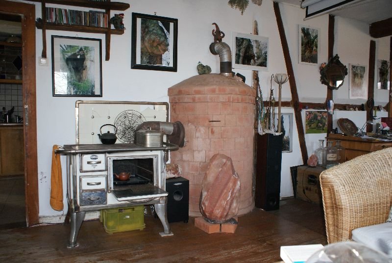

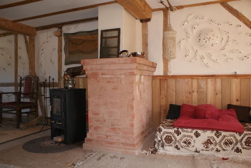

Oli hat geschrieben: Di 7. Apr 2020, 08:28 Die Ofenkonstruktion mit dem Massespeicher/Nachheizkasten sieht sehr interessant aus, danke für's zeigen. :daumen:
Heizt du damit nur nachts im Frostfall oder temperierst du das Glashaus damit auch sonst?
Welche Minimum-Aussentemperaturen kannst du damit ausgleichen?

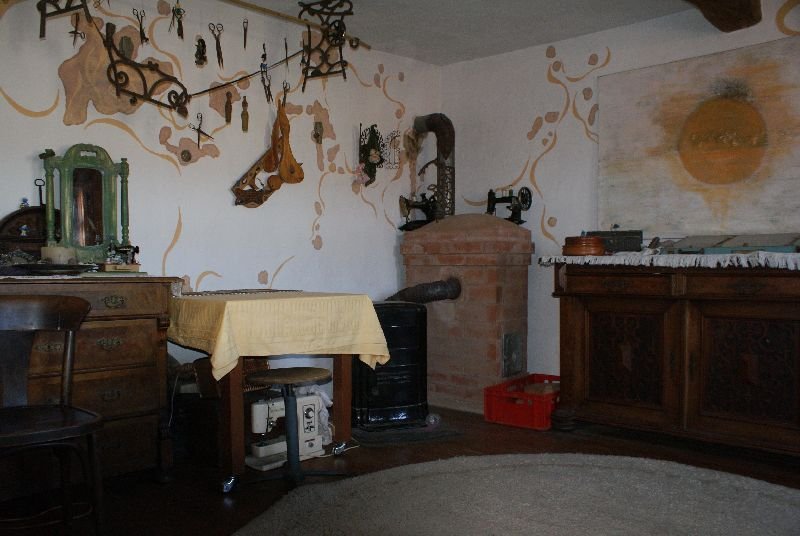

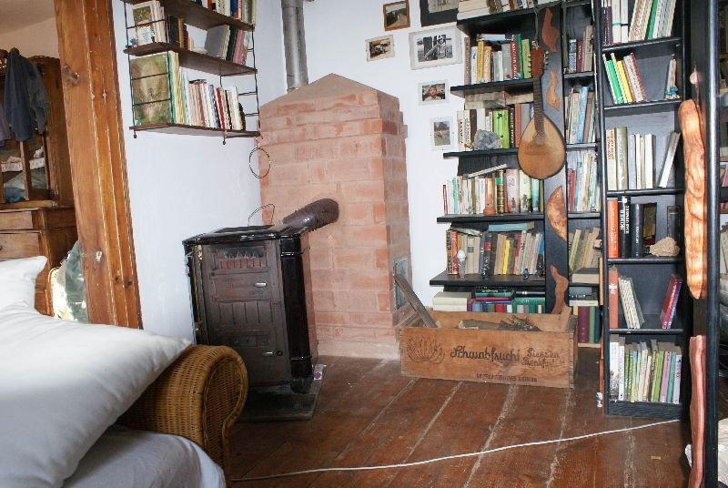

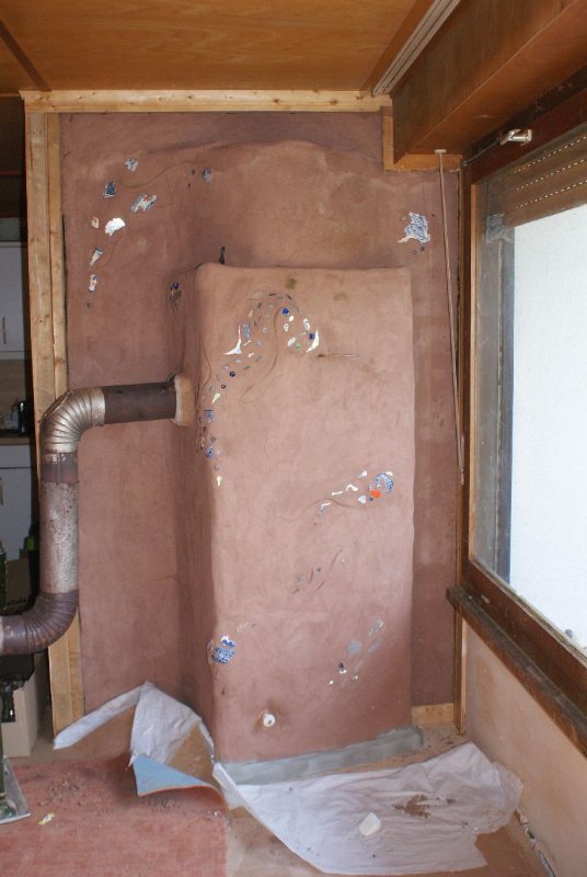

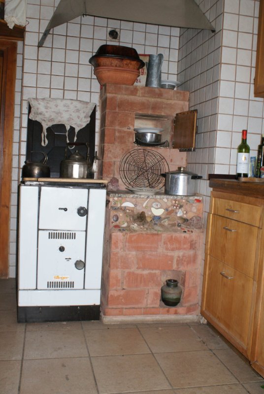

Nachheizöfen sind mein Favoriten - die einfachste freie Energie, die ich kenne!
Habe einige davon gebaut:
Re: TeNeTRae Stiftung
Verfasst: So 12. Apr 2020, 00:46
von vogelsberger
Im Frostfall heize ich das Gewächshaus allermal. Auch manchmal beim ausbleibenden Sonnenschein um auf die 20 grad zu kommen. Seitenfenster sind im Warmhausteil Doppeltverglast oben ist eine Noppenfolie gespannt. Hält zufriedenstellend die Wärme.
Oh, beim ausreichendem Heizaufwand könnte ich auch starke Fröste überwinden... aber der Holzverbrauch wäre unangemessen und die ganze Nacht alle 2St nachlegen...? Beim Frühlingsfrost von -5 habe ich mit ca. 12 Liter Buchenholz und 2 Braunkohlebriketts am Morgen 12 grad.

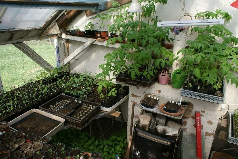

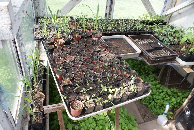

Eine Woche später:

Das sind wunderbare Bilder, vielen Dank dafür.
Wir heizen ja auch komplett mit Holz und haben eine Mischung aus schnellen, wenig massiven und Grundöfen (mittel bis schwer). Aber obwohl unser Schornsteinfeger ein netter ist und gerne mal bei dem einen oder anderen Kaffee hier verweilt hat er unser Ansinnen, Nachheizöfen bei den schnellen, leichten Öfen zu mauern bislang abgeschmettert. Das ist sehr ärgerlich. In 1 oder 2 Jahren geht er in Rente, mal sehen wie der neue wird.
Es ist auf jeden Fall eine Freude für uns gewesen zu sehen, dass es doch irgendwo (bei dir) geht! (Und Basis für weitere Diskussionen mit dem alten oder neuen Schornsteinfeger sicher auch :mrgreen: )

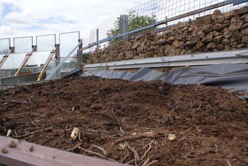

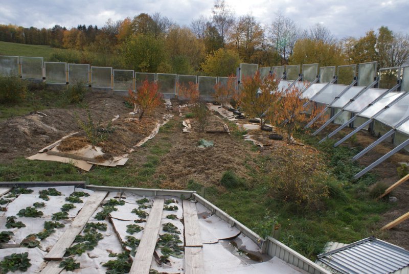

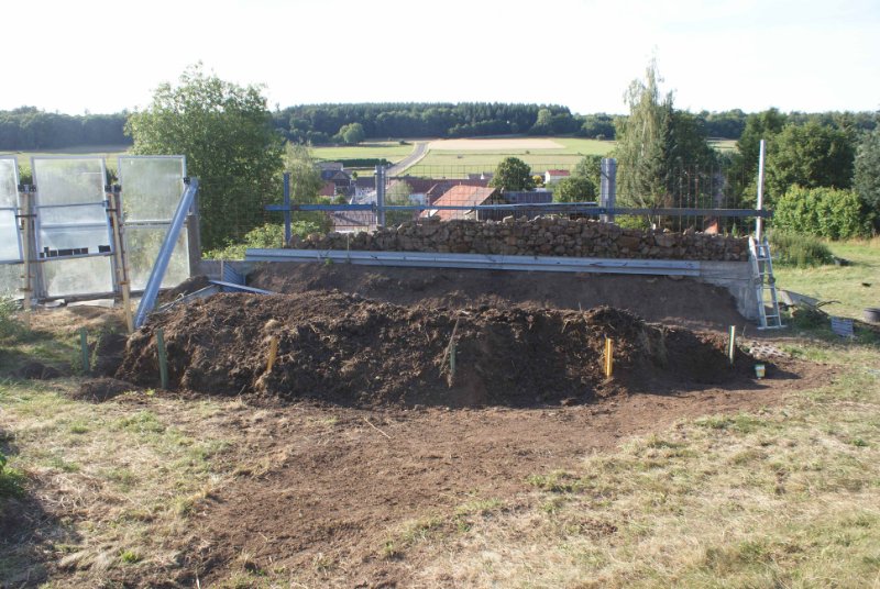

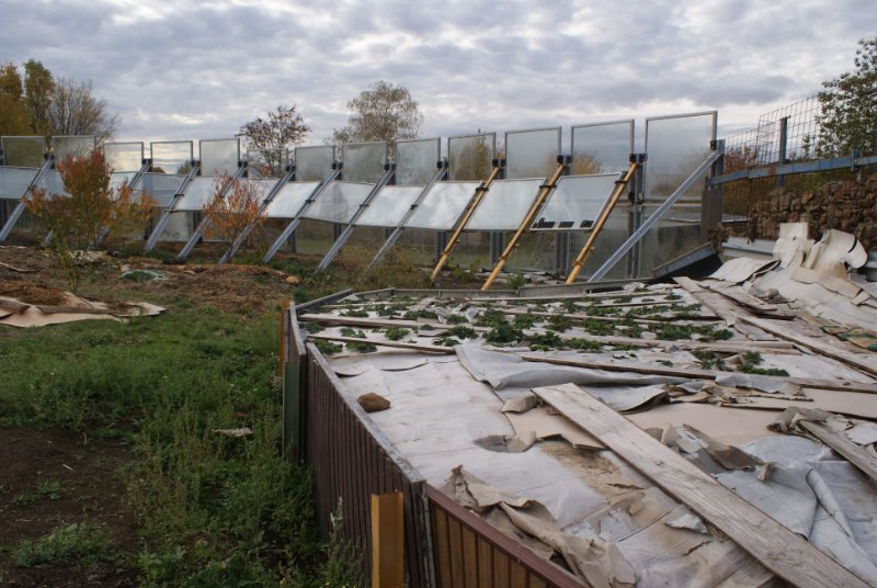

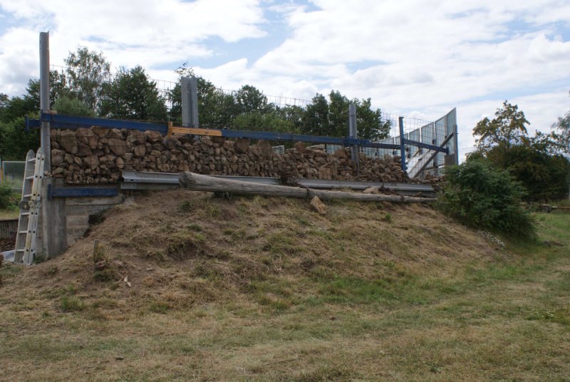

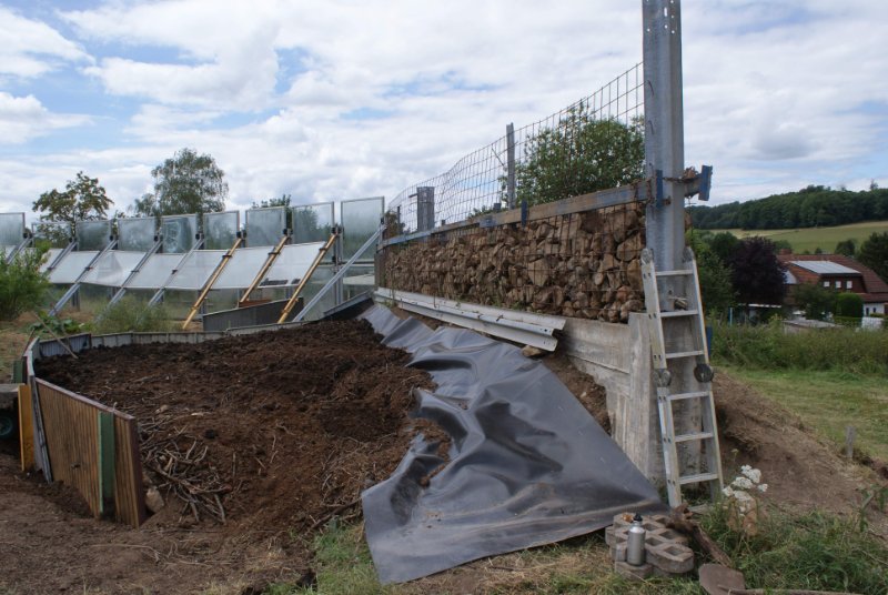

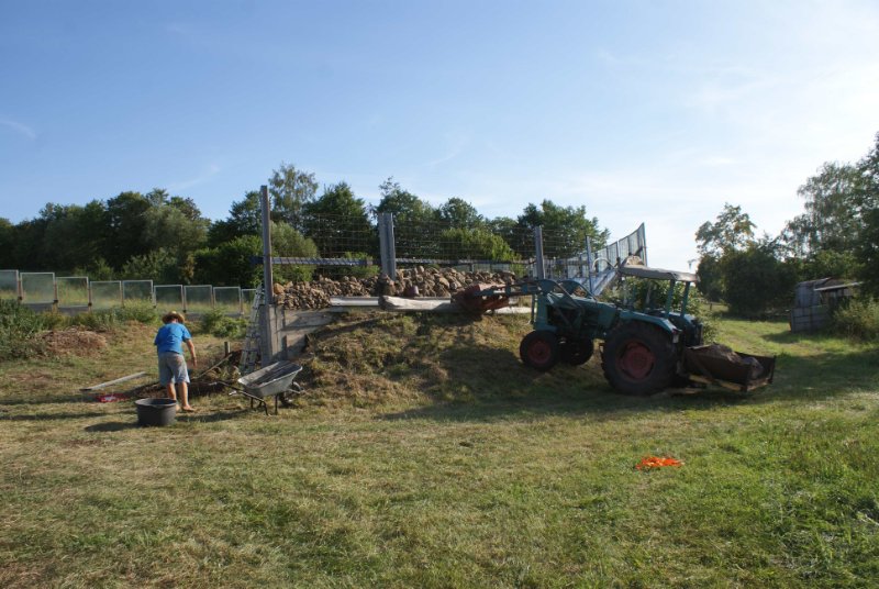

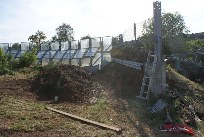

Diesen Sommer und Herbst ist mit großartiger Hilfe fleißiger Volontäre großer Schritt beim Bau der Sonnenfalle gelungen.
Neben der sorgfälltigen Abdeckung der neueren und älteren Hügelbeete, der Neupflanzung von Reben; vor allem Fortschritt an der Speichermauer wie auch Errichtung und Bepflanzung des direkt an der Speichermauer plazieren Hochbeet.
