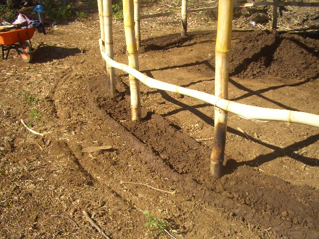

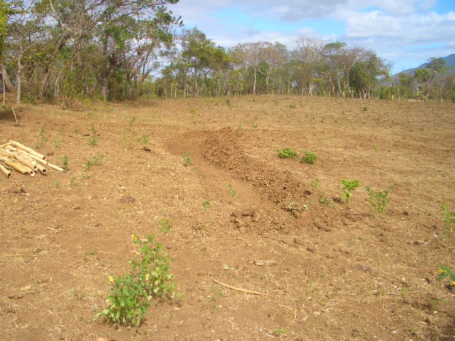

der Anfang der Chinampas, 17 Meter an einem Tag, ein Knochenjob bei 30 Grad.

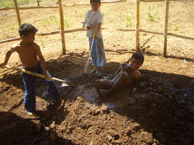

Die weiteren Arbeiten sind für den Hausbau wichtig.
Lehmtreten oder Spaß am Spielen.

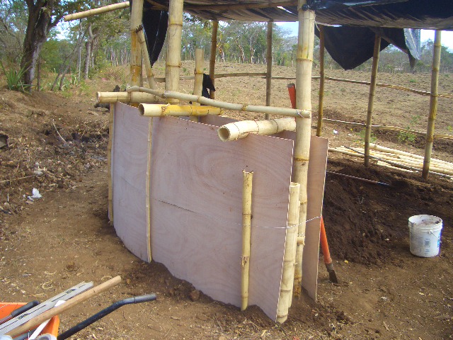

Der Wandbau beginnt mit Stampflehm. 40 cm Wandstärke

Geht das mit dem Stampflehm so ganz ohne Unterbau und Drainage?
Wird in der Gegend viel so gebaut und wie lange hält das?

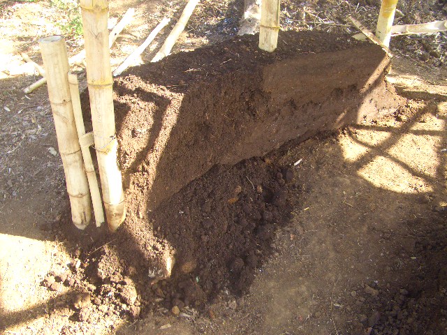

:) Die Stampflehmwand hat sich als Desaster herausgestellt. :)
Beim Auspacken der Schalung viel schon der "Lehm" ab. :eek:
Planänderung: Wände aus Bambusgerüst mit Lehm verputzen. :hhe:
das Desaster
das Desaster

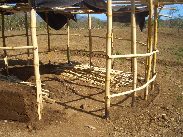

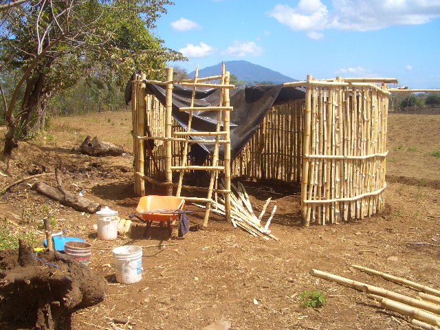

:) Die Wände mit Bambusleisten bestückt. :)
Ob das so alles funktioniert? :hmm:

Hattest Du die Schalbretter nicht eingeoelt?
40 cm scheinen auch recht wenig.
