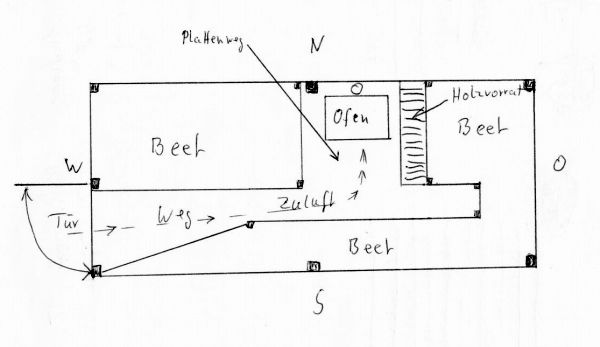

Thomas/V. hat geschrieben:Die Zuluft muß ich nicht durch ein Rohr heranführen, da ich die Beete sowieso ca. 25cm über dem Gartenboden-Niveau anlege. Der Weg ist dann quasi der Kanal.
Ansonsten will ich den Ofen aber nicht rein und raus räumen, sondern er soll schon stehen bleiben. Hier gibts auch manchmal Anfang Juni Nachtfröste, und auch im Hochsommer hatte ich hier schon Nachttemperaturen von 6° im GH, da kann ich auch gut mal ein Feuerchen gebrauchen, denn den Gurken gefällt es nicht, so kalte Nächte mitten im Sommer.
Die Idee, ein Gewächshaus mit Holzofen zu wärmen gefällt mir, da wir zum einen reichlich Holzöfen besitzen und zum anderen immer wieder Holzmaterial anfällt, was ich vielleicht nicht unbedingt im Haus verfeuern möchte, was aber durchaus noch Heizwert hat. Dafür mache ich dann manchmal ein Garten/Grillfeuer. Das könnte man auch anders nutzen.
Ich habe von Physik sehr wenig Ahnung. Wenn du die Beete erhöht machst (gute Idee, weil - so viel weiß ich - kalte Luft nach unten fällt ), wo stellst dann den Ofen hin? Muss der dann auch tiefer stehen als die Beete oder auf Höhe der Beete oder kommt das auf die Ofenkonstruktion an (worauf muss ich da achten?) oder ist das egal? Ich habe noch kein Gewächshaus und würde dann sozusagen das GH um den Ofen konstruieren.

Ich stelle ihn an eine Längsseite, etwa in die Mitte.wo stellst dann den Ofen hin?
Um die "Füße" der Pflanzen möglichst nicht mit der Kaltluft zu umspülen, ist es sicherlich sinnvoll, den Ofen unterhalb der Beetoberfläche aufzustellen.Muss der dann auch tiefer stehen als die Beete oder auf Höhe der Beete
Ich denke, das es auch deswegen besser ist, den Ofen möglichst tief zu stellen, damit der Zug des Ofenrohres größer wird. Das muß ja nicht unbedingt 2m über das GH hinausragen.
- Thomas/V.
- Beiträge: 6990
Re: Ofenheizung im Gewächshaus
so stelle ich mir das ungefähr vor
