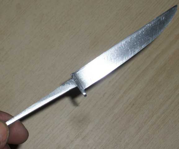

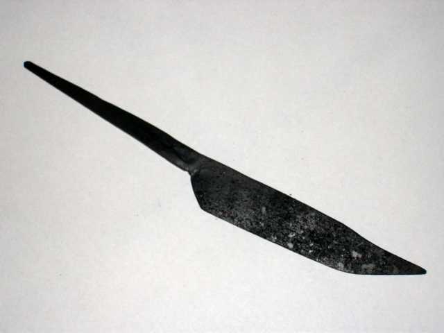

nach dem Härten in Öl, läuft mir regelmäßig eine "Gänsehaut" über den ganzen Körper, das Messer sieht dann so aus:
Jetzt wird die Klinge wieder metallisch rein geschliffen und dann "strohgelb" angelassen.
......und dann polieren, gut das es langweilige Fernsehsendungen gibt..... :pfeif:

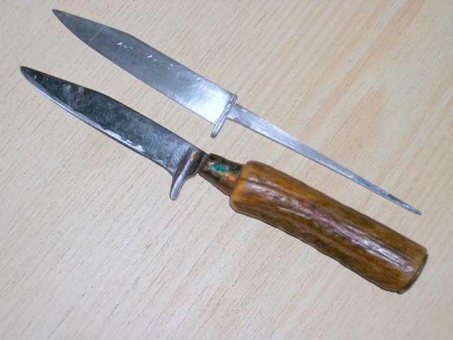

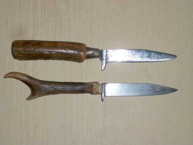

"Zwischen den Tagen" hab ich mal wieder was rumgespielt. Ich hatte noch Schlacke aus einem La-Tene Rennofen, die habe ich eingeschmolzen. In meinem "Minirennofen" funktionierte das nicht, also habe ich die Schlacken möglichst klein zerschlagen und alles magnetische in einen "Lehmball" eingepackt. Den habe ich dann im Schmiedefeuer zum Glühen gebracht. Leider war die Temperatur nicht hoch genug, also einen neuen Versuch gestartet. Diesmal eine Hitze, da wurde mir langsam Angst um meine Feldschmiede. Der "Lehmball" war weiß- glühend!
Nach dem Zerschlagen hatte ich 2 kleine unregelmäßige Eisenstücke. Von der Menge her etwa ein halbes Schnapsglas. Die habe ich dann Feuerverschweißt. Leider kann man für private Zwecke kein Borax mehr kaufen, also hatte ich mir feinen, weichen Sand vom Bach mitgebracht. Das Feuerverschweißen hat wider Erwarten sofort funktioniert (war das erste Mal).
Das Eisen hab ich dann zu einem Messerchen in Form eines Jagdnickers ausgeschmiedet und in Form gefeilt.
Einen alten Jagdnicker, war ein Bodenfund und nicht mehr so schön, aber man wirft ja nichts weg, habe ich als "Modell" genommen.
Das Härten hat leider kein gutes Ergebnis gebracht. Ich hatte vorher mit einer Schlüsselfeile einige "Striche" gemacht und nach dem Härten auch wieder. War nur ein minimaler Unterschied. Das Anlassen hab ich mir dann erspart, soll ja sowieso kein Gebrauchsmesser werden. Damit ich das Messer zum Polieren besser halten kann, hab ich dann den Griff montiert. Ein kleines Rehgehörn lag noch rum, hatte ich irgendwann mal im Wald gefunden und man wirft ja nichts weg.....
Liegt sogar ganz gut in der Hand, der kleine Finger paßt genau in die Gabel. Jetzt noch ein wenig polieren und ich hab ein schönes Messerchen mit "Vergangenheit" aus Eisen aus der La-Tene-Zeit, 450 v. Chr.
