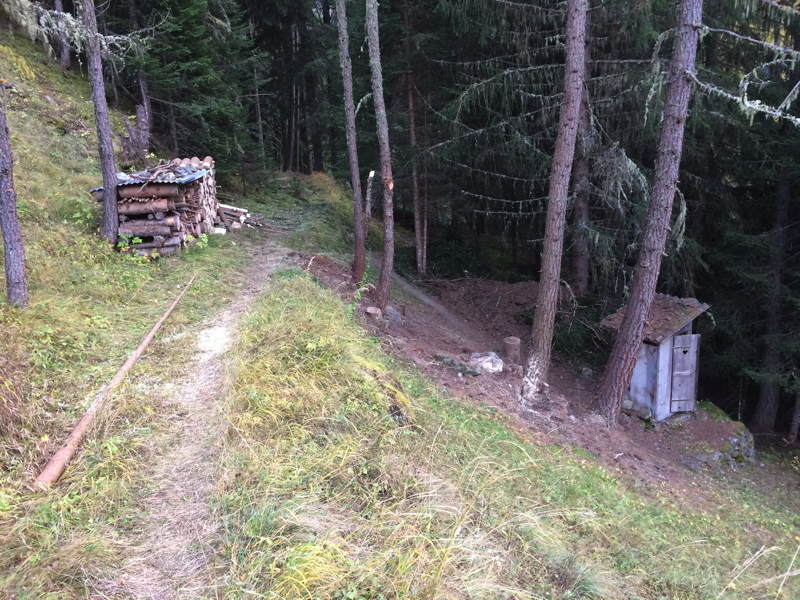

Mein Wald ...
Immerhin hat es einen mit Schubkarre fahrbaren Weg.
Hangneigung überall etwa 35 Grad (85%). Ich säge alles auf 80 cm, dann kann ich die Rollen noch tragen. Ab 20 cm Durchmesser wird an Ort mit Spalthammer und Keil gespalten, weil sonst zu schwer (mein Rücken ist nicht mehr der jüngste), und es passt unter ein Wellblech mit Standardbreite von 90 cm.
Hinunterwerfen geht nicht, weil dann ist es weg. Der Hang geht noch 200 Höhenmeter nach unten und wird felsig und unpassierbar steil.
Das Holz ist "nur" zum selber verheizen, eine Kostenrechnung mache ich gar nicht erst.
Nach zwei Jahren unter Blech im Freien wiegt es nicht mal mehr die Hälfte, dann erst wird es wegtransportiert und ofenfertig aufbereitet.
Ich nehme vor allem die Fichten weg, weil die zu sehr verdämmen und darunter überhaupt rein gar nichts mehr wächst. Die Lärchen geben mit der Zeit schöne sonnendurchflutete Bestände mit Gras im Unterwuchs. Sonst hat es nur ganz vereinzelt Salweide, Birke und Vogelbeere. Alles Laubholz wird vom Hirsch grausam verbissen. Die Fichte reinigt sich in diesem Klima nicht mehr und bleibt auch im Alter bis unten beastet, was diese Bestände sehr unwegsam macht. Es ist sogar gefährlich, sich quer durchs Holz zu bewegen, weil so ein dürrer Fichtenaststummel leicht ins Auge gehen kann.
Was mich am Gebirgswald immer wieder erstaunt, ist, wie langsam alles geht. Wenn man einen Baum freistellt, passiert erst mal einige Jahre lang gar nichts, bis er reagiert und die Äste mehr zum Licht hin wachsen.
Diese Wälder haben vorrangige Schutzwaldfunktion (Lawinen- und Steinschlagschutz). Die offizielle Holznutzung durch die Forstverwaltung ist absolut nicht kostendeckend und erfolgt nur aus Gründen der Bestandesstabilität. Das Holz wird dann mit dem Heli rausgeflogen.
