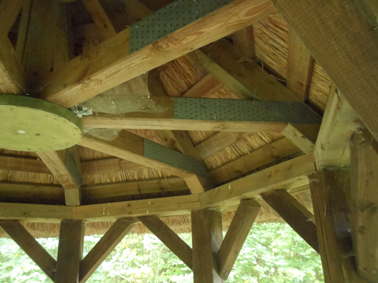

:lol: @Emil: ich hab gestern abend 5 Postings zu dieser Idee geschrieben, und keins davon abgeschickt, damit man mich nicht wieder als Spielverderberin schimpft.
Vierkant-Balken und Sägen sind genial, weil man dann deutlich weniger Aufwand zum isolieren der Fugen hat - bei echten Vollstamm-Häusern ist das eins der größten Probleme.

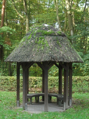

SV beschränkt sich doch nicht aufs fröhliche Gärtnern, oder sich irgendwie irgendwo eine illegale Hütte mit Feuerstelle hinzubasteln, die dem lokalen Förster den Hut hochgehen läßt ob der Brandgefahr.
Und Teichwirte, die im Winter Riet schneiden, gibt es hierzulande keine - das Riet für die Rietdachhäuser kommt aus China, in seltenen Fällen von Reichtum vom Plattensee. Haltbarkeit meist um die 20 Jahre, mit jährlichem Nachdecken an den Stellen, wo sich die Spatzen einnisten.
Und das Ding im Foto ist nicht mal ne echte Schutzhütte, sondern bloß ein übergroßer Regenschirm für Grill-Fans.
Da ist das 4x4 Häuschen von Frau Donath schon die absolute Luxusausführung.
