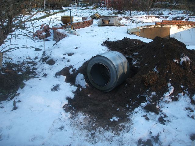

Mein Erdkeller-Projekt, was ein wenig durch Gigantomanie gekennzeichtet, war hab ich ja aus Feigheit (oder Vernunft?) sausen lassen. Trau ich mir statisch wirklich nicht zu. Steine hab ich aber seit dem ohne Ende.
Jetzt, mit meinem Teichprojekt kommt eine ganz-kleine-Brötchen-back-Version wieder hoch.
Das Wetter bleibt in den nächsten Tagen so mild, dass ich ein Fundament machen könnte, Zement und Kies hab ich auch. Seit Jahren hab ich eine Trocknertrommel rumliegen, hatte aber keine gute Idee, wo ich die verbauen könnte.
Heute hab ich da ein Loch in den "Deich" gescharrt, auch da sieht die Trommel - vorn würd ich natürlich ein Mauerwerk hinsetzen - scheiße aus.
Also werd ich das komplett mauern, vielleicht so nen Meter mal 60 oder 80 tief, 50 ca. hoch. Oben kommt dann ein Erdhügel drüber, werd aber kaum auf mehr als 30 cm Erdschicht kommen.
Streifenfundament, den Boden selbst aus Lehm, Decke Beton. Also noch etwas im Uhrzeigersinn gedreht, wenn wir die Trommel mal als Maß nehmen, ist dann fast genau Norden.
Jetzt warte ich auf eine gute Idee, was ich als Tür(en) missbrauchen kann. Muss von außen der Optik wegen mit Holz zu verkleiden sein, ins Mauerwerk einzulassen gehen und möglichst dicht sein. Die Reinigungsklappe vom Kamin kam mir grad in den Sinn, ist zu klein, aber vielleicht gibts die auch größer?
Die Mauer frontseitig würd ich dann so machen, dass sie die Mauer vom Teich optisch fortsetzt....
Bin am Grübeln und für Kommentare dankbar.

Aus so einem Teil kann man einen Schnellkomposter machen (der Kompost entsteht in der Edelstahltrommel und wird durch Drehen fortlaufend gemischt und mit Luft angereichert.
Für den Erdkühlschrank sollte man deutlich unter die Bodenoberfläche kommen, damit sich die Temperaturen angleichen. Ein aufgeschütteter Damm oder dergleichen hat meistens zu wenig Volumen dazu und erwärmt sich im Sommer zu stark.
