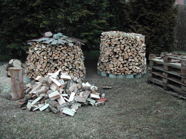

Nach dem Hacken, kommt das Stapeln. Hier Bildchen von den "Rundhütten" - für die Wärme

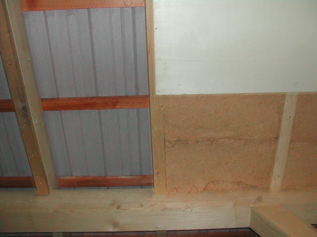

Heute waren 3 Freunde da und haben geholfen den ersten Teil des Atelierdachs zu isolieren und Pappelplatten zu montieren. ca 2/3 der Fläche ist geschafft. So über Kopf arbeiten ist ganz schön anstrengend... Erst 4 cm auf die Sparren aufdoppeln, dann die 20cm dicken Isolierplatte reinstopfen, abschließend die 12mm Pappelsperrholzplatten anschrauben - Format 252x174

Und hier noch ein Detail: ohne was, mit Isolierung, mit Pappelplatten

Ist das Blechdach ohne Flies?
