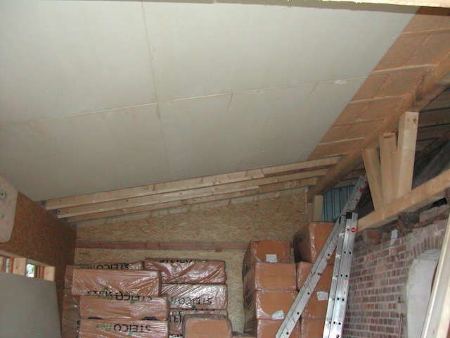

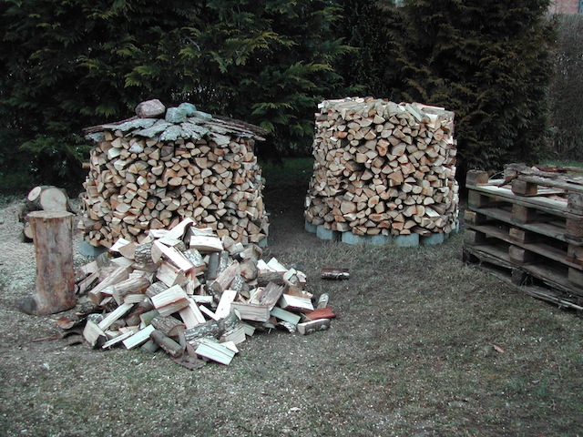

Nach dem Hacken, kommt das Stapeln. Hier Bildchen von den "Rundhütten" - für die Wärme
Holzrundstapel
Holzrundstapel

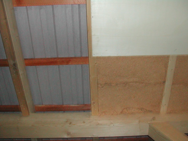

Heute waren 3 Freunde da und haben geholfen den ersten Teil des Atelierdachs zu isolieren und Pappelplatten zu montieren. ca 2/3 der Fläche ist geschafft. So über Kopf arbeiten ist ganz schön anstrengend... Erst 4 cm auf die Sparren aufdoppeln, dann die 20cm dicken Isolierplatte reinstopfen, abschließend die 12mm Pappelsperrholzplatten anschrauben - Format 252x174
Decke Atelier Teil 1
Und hier noch ein Detail: ohne was, mit Isolierung, mit Pappelplatten
Detail Decke Atelier
connymatte
Beiträge: 1207
Registriert: Mo 12. Nov 2012, 21:12
Re: Perma-Meckpom
#200
Beitrag von connymatte »
Ist das Blechdach ohne Flies?
