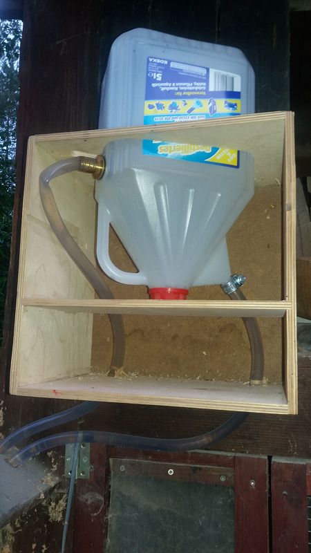

Ach, ich wills nicht bei den Wachteln reinstellen, es taugt ja auch für Hühner und anderes Zeug.

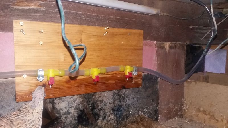

Ein Jahr lang hatte ich die Nippel für die Nippeltränken schon rumliegen, und ich hab immer gleich so große Visionen, jetzt hab ich erst mal IRGENDWAS gebaut, um zu testen.
Ist nicht schön, funktioniert aber:
Und, sie lieben es. Statt mühseelig aus der Stülptränke zu trinken, "watt solln wir snacken, Kopp in Nacken!"
Haben es innerhalb einer Stunde kapiert.
Ober drüber hab ich jetzt einen provisorischen 5-L-Tank. 20 Wachteln trinken 1,5 LIter am Tag, mit dem was daneben geht.
Es ist cool, nur auffüllen, nicht die ollen Tränken, einzeln, rausnehmen, zur Pumpe laufen, schrubben.
Zwei Schläuche am Tank deswegen, im Winter werde ich, so mein Plan, eine Steigleitung zuheizen, so wie Schwerkraft-Zentralheizung. Dann frieren, so hoffe ich, die Nippel auch nicht ein. Bis jetzt versorge ich nur zwei Ställe damit, aber die Arbeitserleichterung ist enorm.

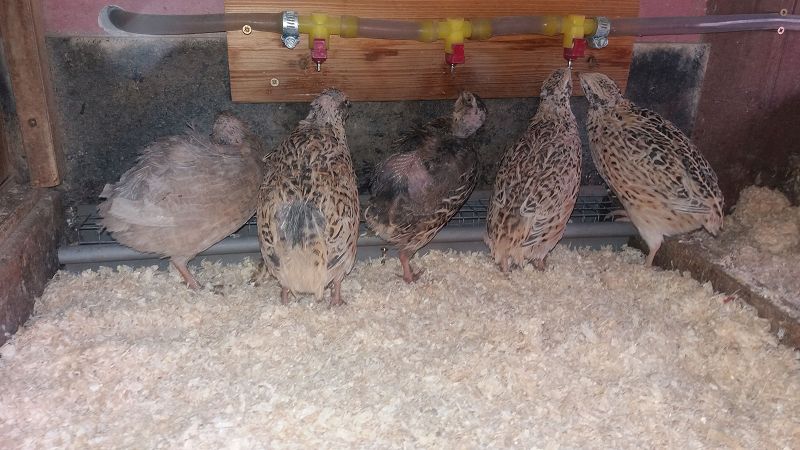

Moin, an der Tränke hab ich heute auch ein bisschen weiter gebastelt. Ich bin ja ehrlich gesagt schlichtweg begeistert.
Hab heute den großen Stall ausgemistet, es geht so viel einfacher, um die Stülptränken rum ist ja immer alles feucht zusammengebackt gewesen.
Aber auch unter den Nippeltränken ist es ein bisschen feucht. Hab da jetzt ein Stück Plastedachrinne hingelegt, die Außenseiten hab ich mit der Lötlampe bisschen nach oben gebogen. Ich habe bemerkt, dass die Wachteln darunter im nassen Dreck gescharrt haben, drum hab ich da noch bisschen Volierendraht reingebogen. Wenn man das jetzt alle paar Tage mal ausspülen muss, wäre das für mich ok.
WÄhrend des Ausmistens und Basteln hab ich die solange in die andere Hälfte des Stalls gesperrt, das hat so ne gute Stunde gedauert, entsprechend durstig waren die dann:
Ich hab dann auch noch einen 20L-Tank, lebensmitteltauglich, rausgekramt, den bau ich dann da oben ein. Will den mit 4 cm Styropor dämmen, leider hatte ich nicht genug geeignete Bretter, muss ich morgen zum Baumarkt. Auch hatte ich keinen hinreichend dicken Kabelkanal, auch Schnorrversuchen bei den Nachbarn waren erfolglos, ich will die Schläuche auch dämmen. So hab ich jetzt schon mal ne EInkaufsliste fertig für morgen. Für die Heizung hab ich auch eine dumpfe Vorstellung inzwischen, aber das dann erst, wenn es Realität geworden ist.
