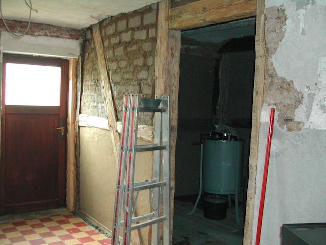

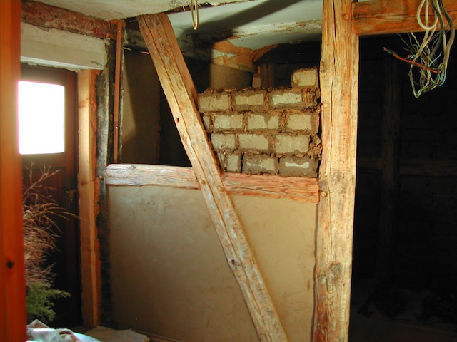

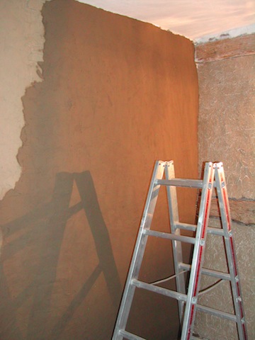

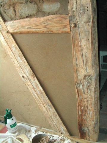

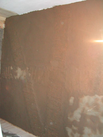

Mache gerade immer wieder in Lehmputz, Schicht für Schicht, Schritt für Schritt:
1.) ausfachen weiter
flur/speis 1
flur/speis 1
2.) ausfachen fertig
flur/speis 2
flur/speis 2
3.) erste Ecke Oberputz fertig
flur/speis 3
flur/speis 3

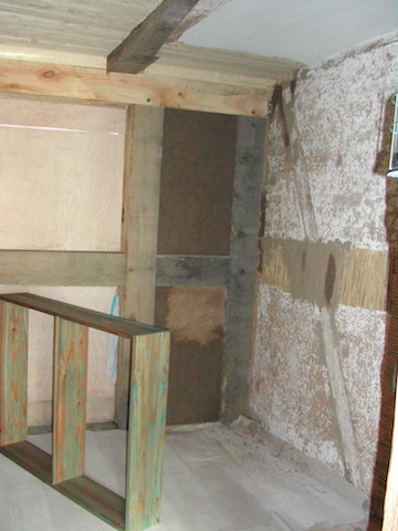

Ich bewohne ja ein Reihenhaus und zu meiner Nachbarin rüber mache ich eine Dicke Lehmputz Schicht als Schalldämmung.
Erstmal die Schilfmatten anbringen und die kaputten Ecken flicken, die alte Farbe/ den alten Putz runterkratzen
Kämmerchen Ostwand 1
Dann erste Schicht ran
Kämmerchen Ostwand 2
und heute die zweite
Kämmerchen Ostwand 3
Ja ja langsam ernährt sich das Eichhörnchen.... (oder heißt es gar "mühsam"?)

Warum verputzt du eigentlich dieses schöne Fachwerk?
viele Grüße und schönen Feierabend
Jonas
Beiträge: 4121
Re: Perma-Meckpom
#180
Ungelesener Beitrag von mot437 »
schreibt sie doch ......schalldämung .
