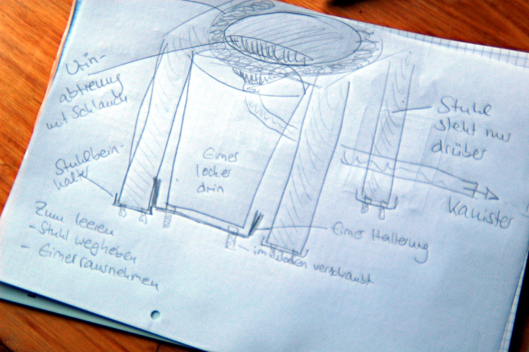

So, frisch motiviert hier die erste Vorbereitung :o) Den Spülkasten hab ich aber eh nie benutzt.

ich frage mich, warum das drumrum um den Eimer immer so zu ist, öknnte man nicht einfach einen alten Stuhl drumrumbauen und den Eimer dann dicht an die Klobrille anschließen. Muss da immer so ein riesen Kasten drumrum sein?

Drinnen ist der Kasten für die Optik. Draußen hat er noch minimale Dämmwirkung durch die zusätzliche Luftkammer um den Eimer.

ok, also dann ist der Kasten nicht dafür, dass der Geruch im Kasten bleibt, wenn ich das richtig verstehe. Ich will's der Einfachheit halber und weil ich eh nur alleine reinsch*** erstmal ohne Lüftung versuchen. Dann könnte man ja auch den Eimer "locker drunterstellen, ohne eine dichte Verbindung zwischen Eimer -> das über dem Eimer -> Klobrille -> Klobrillendeckel. So hatt eich das bisher verstanden, dass das alles komplett dicht sein muss.
Für di Optik würde ich mit evtl einen Edelstahleimer gönnen. Ist glaub ich auch am hygienischsten (das Wort schaut komisch aus, aber ich glaube man schreibt's so).

ich werde auch nur einen Toiletteneimer von einem Toilettenstuhl hernehmen und der Stuhl bekommt anstatt des Sitzkissens eine Holzplatte in die das Loch für den Eimer gesägt wird, darauf dann den WC-Sitz und auf den Deckel dann ein dickes Kissen mit Klettverbindungen. Durch den Eimer ist bei mir der Abschluss gut vorgegeben. Und für meine Mutter hat dann diese Stuhllösung auch die richtige Höhe sich gut hinsetzen zu können. Optish fällt der Eimer niht ganz so auf, da diese Eimer generell nur eine geringe Tiefe haben. Hoffe das die Lösung klappt.
