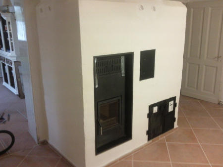

Das ist unser (selbsterrichteter) Kaminofen, der fast ohne Strom läuft. Wir haben eine Komfortsteuerung drin, welche die Luftzufuhr und Abgastemperatur automatisch reguliert. Wenn der Strom ausfällt, lege ich einen Hebel um und das Ding läuft komplett ohne Strom.
Siehe:
In den anderen Räumen kommt die produzierte und durch Kanäle verteilte heiße Luft (kein Wasser) in Kaminwänden an. Hier im Bild die Küche, die Kaminwand ist in den Rücksitz und Sitz der Bank hinter dem Tresen links im Bild integriert. Unten und oben sieht man die Luftklappen für die Schnellaufheizung des Raumes per Luftaustausch. Diese Klappen werden dann später geschlossen und der Wandkörper heizt sich auf.
Die Wand, die Verkabelung, selbst die Türen habe ich selbst geschweißt und die Verrohrung habe ich ebenfalls selbst gebaut. Ich bin da sehr stolz drauf, wie bei so vielen Dingen, die man selbst macht. Die sind dann später zwar nicht perfekt, aber das muß es ja auch nicht sein. ;)

Na ja, aufgrund der Bilder geurteilt hängst Du Dir die Messlatte zur Perfektion auch recht hoch - du bist jedenfalls schon recht nahe dran ...

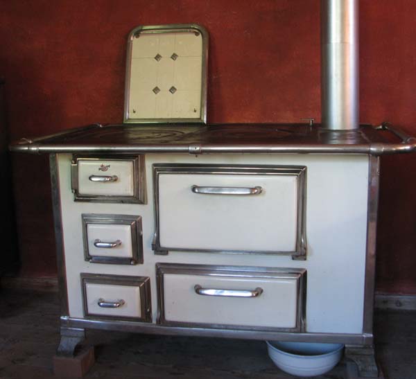

Am liebsten heizen wir aber hiermit:
2-3 Scheite Holz es wird sofort warm und taugt zum Kochen und backen

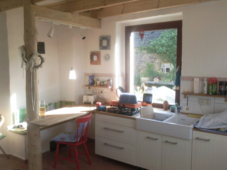

... weiß eigentlich jemand, wie man das Teil nennt, was da auf dem Herd steht? Wir suchen sowas in groß, können es aber nicht benennen...

Wayan hat geschrieben:... weiß eigentlich jemand, wie man das Teil nennt, was da auf dem Herd steht? Wir suchen sowas in groß, können es aber nicht benennen...
das Ding ist zum Suppenkellen oder ähnliches dranhängen, es steht aber bei euch auf dem Kopf :mrgreen: , an den beiden Häkchen unten hängt eigentlich noch ne Wanne aus Porzellan, um die Tropfen aufzunehmen, die ist aber bei den meisten entweder kaputt oder verloren gegangen.
