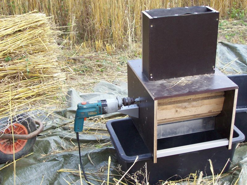

sieht cool aus, das Teil mit der Bohrmaschine... was genau ist in dem Kasten drin?

@ strega
Im Kasten befindet sich der Rotor mit zwei Schlagleisten. Auf eine Gewindestange habe ich quer zwei Quadrat-Aluprofile geschraubt an deren Ende sich wieder zwei Rechteck-Aluprofile befinden. Das folgende Bild zeigt die Ansicht von oben durch den Schacht. Leider steht der Rotor so, dass du die Rechteck-Aluleisten nicht sehen kannst.
Detail Dreschmaschine 2013.jpg (59.31 KiB) 2364 mal betrachtet
Für die Dreschtrommel habe ich einfach Bretter genommen. Sie sind segmentförmig auf die Stirndeckel geschraubt.
Hier kannst du das erkennen.
Dreschen Weizen 2013.jpg (145.62 KiB) 2364 mal betrachtet
Wenn ich einmal einen leisen 230V Motor mit 600 Umdrehungen ergattern kann werde ich die laute Bohrmaschine ersetzen. Der Lärm nervt mich total!

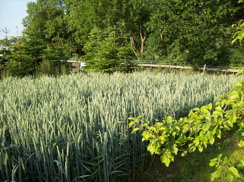

Zu 1: Die Sorte kann ich dir nicht angeben. Bei einen Radtour hatte ich ein abgeerntetes Feld gesehen. Am Rand hatte der Mähdrescher noch ein paar Ähren stehen gelassen. Die habe ich abgerupft und die Körner dann im Spätherbst gesät.
Zu deiner zweiten Frage: Der Weizen stand ca.80 cm hoch.
Und zur dritten Punkt: Nein, untersucht wurde der Weizen nicht. Ich bin kein Profi. Ich baue nur für mich an und da lohnen sich teuer Untersuchungen nicht.
Danke für den Hinweis mit der Pilzerkrankung. Ja, dieses Jahr kommt auf das Stück eine "Blattfrucht" .........und zwar eine mit sehr großen Blättern ;-)
