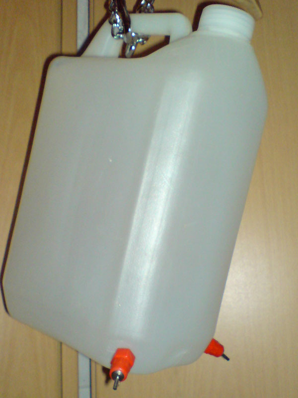

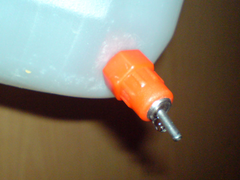

Also hab ich mal endlich die Tränkennippel ausgetestet, die ich vor einer Weile gekauft hatte. Man bohrt einfach ein Loch in den gewünschten Behälter und schraubt den Nippel ein. Das Teil hat ein innenliegendes Kugelventil, das durch eine Bewegung des Metallstabs kurzzeitig geöffnet wird. Angeblich checken Hühner das ganz schnell. Momentan bin ich ja aber eh noch in der Planungsphase.
Hier jedenfalls das denkbar simple Werk:
- Kanistertränke
- DSC03045_web.jpg (53.66 KiB) 2495 mal betrachtet
- Tränkennippel Detail
- DSC03048_web.jpg (59.65 KiB) 2495 mal betrachtet
Ich werde diese Version allerdings nicht verwenden, sondern einen neuen Kanister nehmen, wo ich die Position der Nippel noch senkrechter wähle. Ich habe viel daran rumgetestet (an den Nippeln rumgespielt
) und das Teil tropft eigentlich nicht, sondern gibt nur dann Wasser ab, solange der Metallstab bewegt wird. Aber: Es gibt eine ganz spezifische Position (und je waagerechter der Tränkennippel ist, desto wahrscheinlicher wird diese Situation), in der die vom Metallstab bewegte Kugel nicht wieder korrekt in die (geschlossene) Ausgangsposition zurückfällt. Dann sickert leider das Wasser stetig raus. Bei senkrechter Position passiert das nicht. Also: Neue Version mit senkrechten Tränkenippeln.
