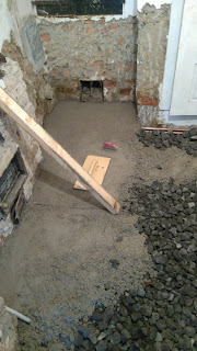

Bildendlich ist ein Estrich fertig

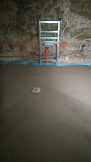

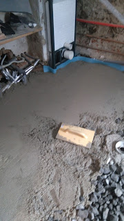

BildNächster Estrich fertig

Hast Du da Bewehrungsmatten drin oder machst noch welche rein? Kann mir nicht vorstellen das sonst der Estrich auf loser Schüttung hält.
Re: Mein neuer Anfang
#134
Beitrag von centauri »
Klar hält das wenn der Untergrund gut verdichtet ist.
Kommen doch keine großen Maschinen oder ähnliches drauf!
ajal
Beiträge: 239
#135
Beitrag von ajal »
Da lasse ich mich gerne eines besseren belehren. Das ist dann eine wirklich einfache Methode ohne Plastikscheiß. Aber abrütteln muß wohl schon sein?
#136
Ja abrütteln sollte schon sein!
Meine Werkstatt bekommt demnächst auch einen neuen Estrich.
Dort mache ich aber dann schon entweder eine Estrichmatte oder Faserbeton- Estrich rein.
Mal sehen was der Estrichbauer meint.
