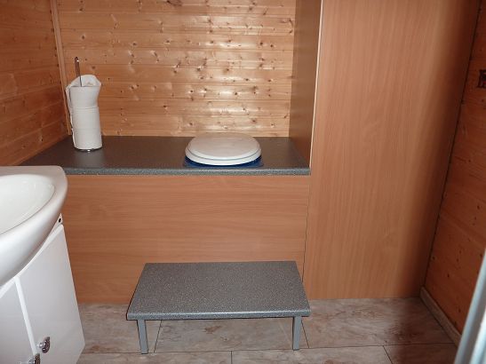

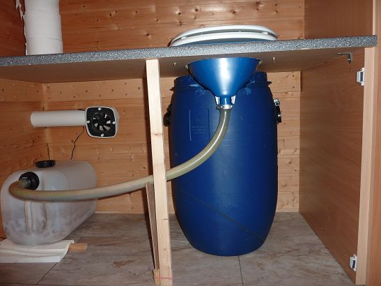

Hallo Manfred und andere Klogänger,
unsere Selbstbau-Komposttoilette hat einen Lüfter mit 2 Watt in Betrieb. Der Lüfter hängt derzeit noch an der Steckdose ist aber auch über 12 V zu betreiben.
Verwendet wird das unter Lüfter zuerst genannte Modell.
Guckstdu: http://www.naturbauhof.de/lad_preis_sepa_zub.php
Die 2 Watt reichen bei dieser Eigenkonstruktion mehr als dicke aus. Wenn man draufsitzt ist sogar ein kleinwenig Zugluft am Popo spürbar.
Der Rohrbogen wäre gar nicht nötig gewesen, der Lüfter alleine hätte gereicht. Wenn die Toilette nicht allzuoft oder nur von wenigen Leuten genutzt wird, dann wird der Lüfter über Zeitschaltuhr nur noch ganz selten zugeschaltet.
Die Höhe wurde so bemessen wie es für ältere bzw. hüftkranke Klogänger mit einem Aufssatz üblich ist. Dadurch wurde bequem die optimale Höhe erreicht um eine gewöhnliche blaue Tonne unterzustellen.
Hier die Konstruktion:
k-P1120796 x.JPG (29.42 KiB) 21054 mal betrachtet
Kosten:
der Lüfter (€ ?) hier mit der doch nicht benötigten Rohrbogen-Konstruktion.
Die Sitzplatte für 20€. Das ist die dünne Version einer Küchenarbeitsplatte. Da diese Platte zu lang war, wurde ein Abschnitt davon mit rutschfesten Füßen versehen und als Fußbank davorgestellt.
Der Trenneinsatz SEPARETT PRIVY 400 mit Schlauch aber ohne Sitz für 68,00 €, weil mir eine ganz gewöhnliche stabile Klobrille mehr zusagt als das wacklige Plastigzeugs.
Der Trenneinsatz ist absolut genial und auch für Gäste (ausgenommen Stehpinkler) einfach zu kapieren: Hirn ausschalten, draufsetzen und laufenlassen, fertig.
Und dann noch der Urinkanister hier 30 L für 23€. Diese Konstruktion wird allerdings in der nächsten Saison geändert. Der Schlauch wird dann nach draußen durchgeführt und der Behälter in einer Grube deponiert. Dann kann man im Freien den Urintank zur Weiterverwendung evtl. sogar ohne Verschraubung entnehmen. Die Verschrauberei innen zu lösen, ist eine blöde und stinkige Arbeit. Vor allem das wieder Zusammenschrauben nach dem entleeren des Urins.
Die Tonne war ca. 1/2 Jahr täglich in Benutzung und ist noch lange nicht voll. Die Einstreu (luftiges, gesiebtes Kokosfasersubstrat das als Abfall nach Verwendung in einem Terrarium reichlich vorhanden ist) wird nur sehr sparsam übergestreut.
Also ich kann diese Konstruktion nur empfehlen. Wenn gewünscht kann ich ja in der nächsten sommerlichen Benutzungssaison weiterberichten.
Achja, das Klo steht in Bayern und nicht in Sumatra.
Liebe Grüße von Karin
