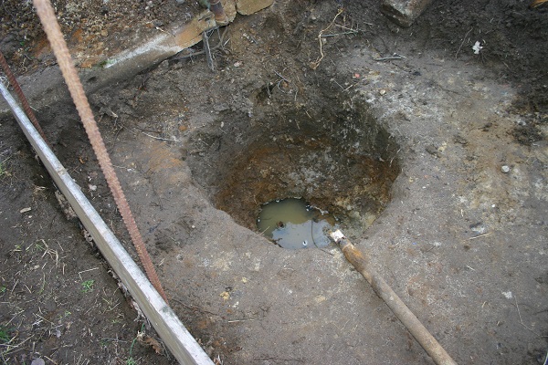

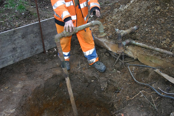

Re: Brunnen , Hauswasserwerk contra Hauswasserpumpe
So, hier das Bild vom Loch.
Das Rohr war noch etwas tiefer schon vom Vorbesitzer kreativ mit Gummiresten, Draht und Panzertape geflickt worden, also war schon versaut.
Der Innendurchmesser ist nicht mehr erwähnenswert, vielleicht 1/4"
- IMG_8808.jpg (142.69 KiB) 2461 mal betrachtet
- IMG_8806.jpg (141.74 KiB) 2461 mal betrachtet
Benutzer 3585 gelöscht
Danke @ Thomas74 für die Bilder.
Das ist kein Bohrbrunnen, sondern ein Rammbrunnen. Das Rohr geht in den Boden und unten sitzt ein sog. Rammfilter.
Der Vorgänger wird hier nie Wasser gefördert haben, nachdem das so zusammengeflickt wurde, das war doch nie vakuumdicht.
Der Brunnen ist nix mehr. Ein Gewinde bekommst du auch nicht mehr geschnitten, da wird das Rohr abreißen. Das Rohr selbst ist auch vom Querschnitt her nicht mehr zu verwenden.
Also hier noch Arbeit reinzustecken lohnt sich nicht.
Bei dem günstigen Grundwasserstand solltest du im Umkreis von 1m einen neuen Rammbrunnen mit einer Elektroramme schlagen.
Einen Rammfilter hattest du doch noch liegen, oder verwechsel ich da was?
Die Winkel, den Saug- und Druckflansch kann man ja noch retten, bzw. wieder verwenden.
