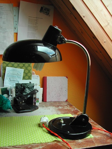

@Olaf: Danke für das Kompliment.
Und hier noch 'ne Totale auf die Lampe

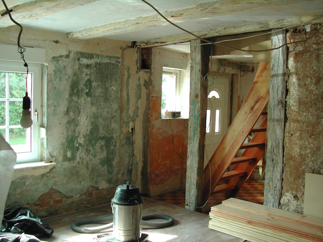

Tada...Nun ist noch ein Fach zu und der nächste Lehmmörtel angelegt...

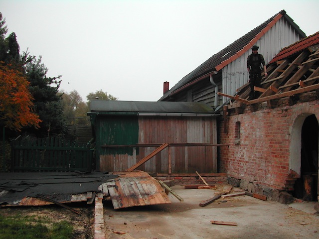

Der Schuppen-Anbau wurde komplett abgetragen, mit Hilfe von Freunden, meiner Mutters Gefährten und ein wening was habe ich auch selber getan :holy:
DIe Holzkonstruktion war schon ganz schön vergammelt, Pilz, Frasspuren und Fäulnis. Wenn es also vielleicht noch Zweifel gab darüber, ob das jetzt dran ist oder nicht, wurden diese beim Abbau ganz schnell weggefegt.
Hier steht erstmal nix mehr, bzw der halbe Anbau liegt platt am Boden!
alles weg
alles weg

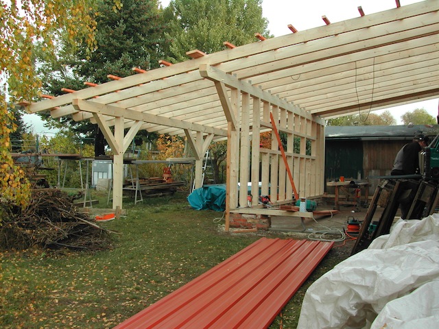

Beim Aufbau habe ich meine Lieblingszimmerei angeheuert, wir haben einfach ein gutes Einvernehmen! :)
Und so sah es in der ersten Woche aus:
zwischenstation
zwischenstation
Und jetzt steht alles so da, allerdings hat es auch schon die Dachhaut drauf: Bleche!
alles neu
alles neu
Nun habe ich mit dem Beplanken begonnen: 18mm OSB Platten auf der Innenseite, dann kommt Holzfaser Isolierung in die Zwischenräume, Außen eine offen diffundierende Weichfaserplatte, dann die Lattung, und als Abschluß eine vertikale Holzschalung aus Lärche.
Und im Haus sind auch noch zwei weitere Fächer vom Fachwerk (fast) fertig!

Wow! Das nenne ich mal ne ordentliche Sparrenlänge. Sehr schön.
