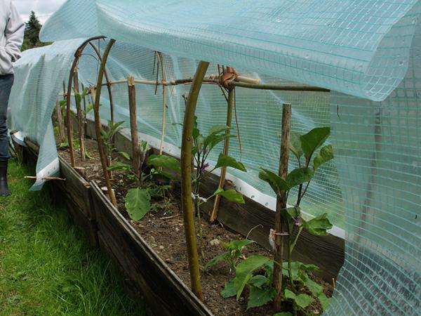

Hier hat grad mal 5 Minuten die Sonne geschienen. Gleich mal die neue Überdachung vom niedrigen Hochbeet-Tunnel geknipst.
Fast alle Verstrebungen sind aus Weidenzweigen, da das in dem HB vom letzten Jahr gut funktioniert hat.

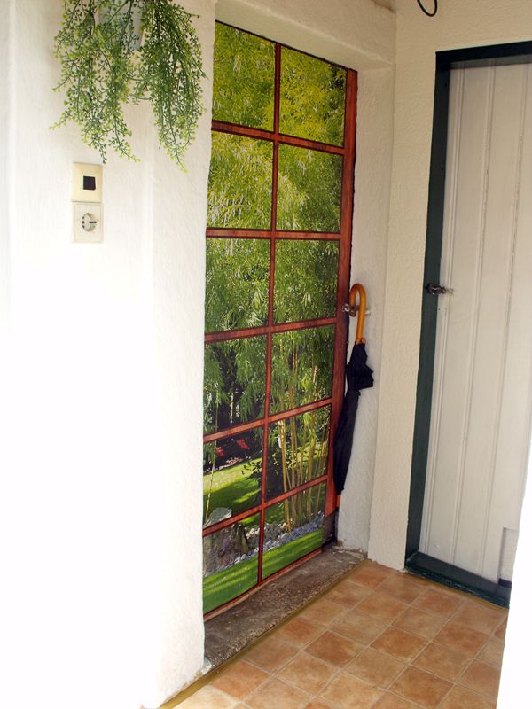

Zwei Jahre, nachdem ich die Fassade neu gemalert habe, hab ich es geschafft, endlich auch noch das Vorhaus innen und außen zu renovieren :grinblum:
Neuen Fußboden rein, das alte Plumpsklo "verschwinden" lassen, Innenputz anstatt der ollen Styroprplatten, neue Farbe innen und außen.
Erstaunlich, wie lange man für 2 m2 Raum brauchen kann, ein Wohnzimmer ist schneller renoviert :lol:
Nagut, wird auch das letzte mal gewesen sein in diesem Leben, wenn ich rechne, wie lange es von der letzten zu dieser Renovierung gedauert hat :haha:

coole Fototapete mit der Tür :daumen:
Re: Ohne Namen
#105
Ungelesener Beitrag von Thomas/V. »
das ist keine Tapete, da geht es in unseren Park :lol: ;)
nee, Quatsch, da gehts zum früheren Kuhstall, jetzt Lagerraum

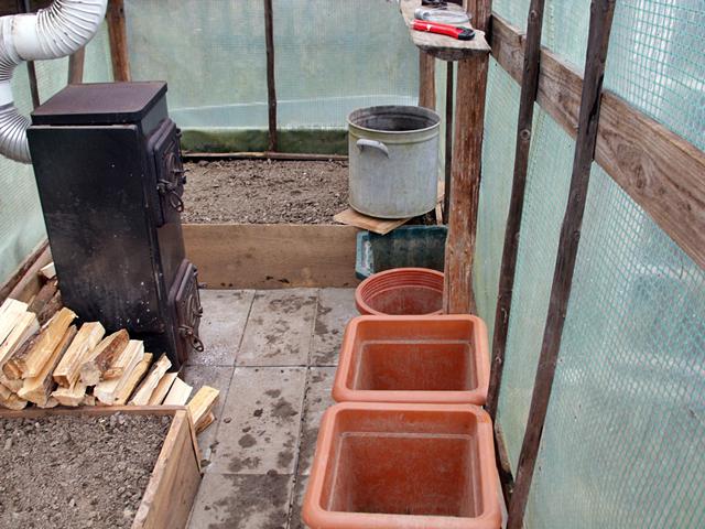

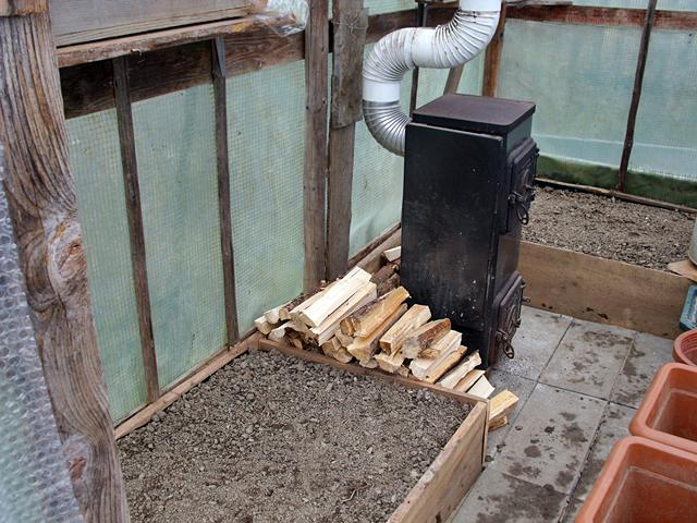

Hab ein paar Fotos vom GH mit Ofen gemacht.
GH von außen
GH von außen
von der anderen Seite, Schornstein
neue Beete, Fußboden, Ofen, Kübel (Stellprobe)

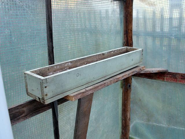

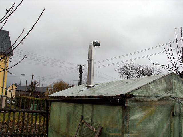

weiter
Dachdurchgang
Dachdurchgang
Regal mit Kiste, da kommen dann Paletten mit Jungpflanzen hin

Hey - du hast dein GH fertig :daumen: ... und ich träume immer noch davon...
Diese kleinen Werkstattöfen machen eine Wahnsinnshitze, wir haben zwei davon in Wohnräumen stehen. Nicht, dass dir die Folie hinterm Ofen schmilzt :pfeif:
Re: Ohne Namen
#110
Ja, das die auch Hitze geben, weiß ich. Der stand die letzten 14 Jahre im Haus und hat das Treppenhaus geheizt, wenn es mal richtig knackig kalt wurde (so unter 3° im TH kamen früher schon mal vor :lol: ).
Ich hab aber heute gemerkt, das man den auch mit den beiden Zuluft-Reglern gut einstellen kann, sodaß er langsam brennt, mit dem richtigen Holz und alten Briketts.
Das Blech auf dem Dach wird nur direkt am Rohr etwas warm, wenn man nicht volle Pulle heizt, die Folie und das Holz praktisch gar nicht.
Hinter dem Doppel-Knie hab ich sicherheitshalber ein Brett angeschraubt, und da drauf noch ein Blech mit etwas Luft dazwischen, aber selbst das Blech wird nur lauwarm beim Dauerbetrieb, beim Anheizen war es etwas wärmer, aber nicht heiß.
Jetzt muß ich noch die richtigen Intervalle zum Nachlegen herausfinden und gucken, wie weit die Temp. fällt, wenn der Ofen aus ist.
Bis jetzt bin ich sehr zufrieden mit meiner Bastelei :mrgreen:
