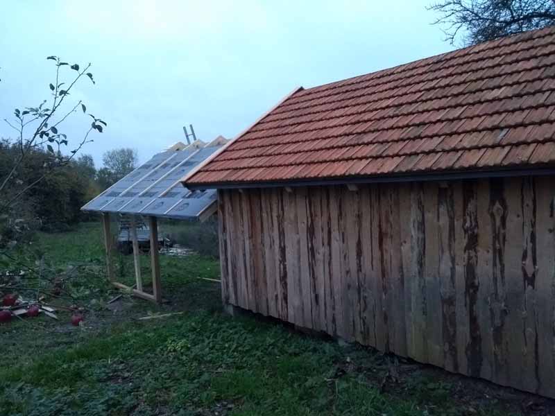

Ein Holzhaus wird uns alle locker überdauern wenn man wie oben angeführt mit etwas Verstand, also anders wie diese unsäglichen Fertigbausätze aus dem Baumarkt, baut. Problem da: Außenhülle = Tragwerk, außerdem dringt da Schlagregen in alle Ritzen, da hilft auf Dauer auch kein Vergiften ("Anstreichen"). Holzständerwerk, aus der Bodenfeuchte emporgehoben, Dachüberstand und Vorgehängte Fassade. Richtig edel mit Lärchenverschalung unbehandelt. Umweltfreundlich und preiswert, dabei indviduell und auf die Bedürfnisse angepasst.
Etwas Kompromissbehafteter, inzwischen mit im Bau befindlicher Vergrößerung sieht das so aus:
https://www.selbstvers.org/forum/downlo ... w&id=25194
Schwarten erfahren so noch eine gute Verwertung, die Dachpfannen sind wiederverwendet, der Aufwand und die Kosten halten sich so echt im Rahmen außerdem braucht es kein irres Fundament wie für eine Mauer (an der man auch keine Freude hat wenn die wegbröselt) und irgendwelche Gifte verteilt man so auch nicht im Garten. Nice to have: Regenrinne und Firstpfannen, die gehen dann aber ins Geld weil schwer gebraucht zu kriegen.

Der klassische Holzschuppen!
Da es ja keine Sockelmauer gibt, kann man die Seitenbeplankung auch etwas weiter oben aufhören lassen und den untersten halben Meter extra davorsetzen. Der geht am unteren Rand zuerst kaputt, zumal da es ja keine Dachrinne gibt, und kann dann leicht ausgewechselt werden, was auch erst nach vielen Jahren nötig werden dürfte.
Statt Firstpfannen kannste Firstbleche aus alten Wellblechtafeln selber machen:
Die Tafeln, meist 90 breit, längs mit der Flex halbieren. Auf harter Unterlage mit schwerem Gummihammer die Wellen rausklopfen. Mit zwei Kanthölzern oder Gerüstbohlen und draufstehen längs mittig abkanten, so dass es aufs Dach passt.
Anschrauben von oben durch den Falz in den Firstbalken hinein mit langen Schrauben und Blechhütchen, damit das Schraubenloch kein Wasser reinziehen lässt. Die Schrauben müssen lang sein, weil sich das Blech an der Sonne stark dehnt und dies durch Biegung der Schraubenschäfte aufgenommen werden muss. Schraubt man zu stramm oder zu kurz, brechen die Schrauben bald ab oder das Schraubenloch im Blech weitet sich auf.
