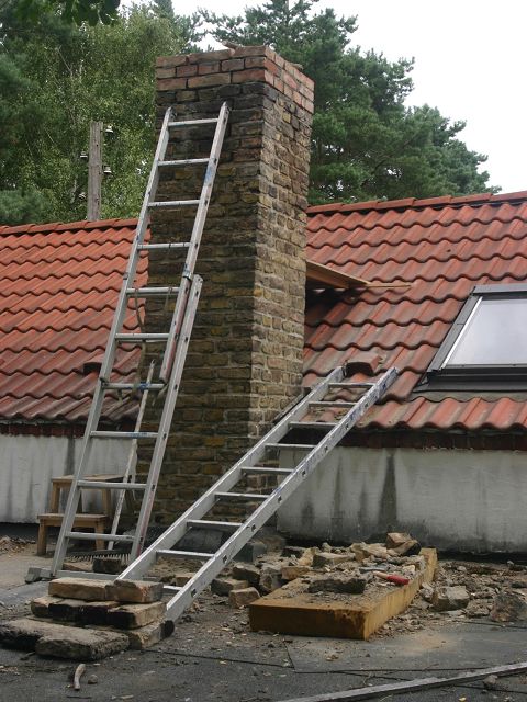

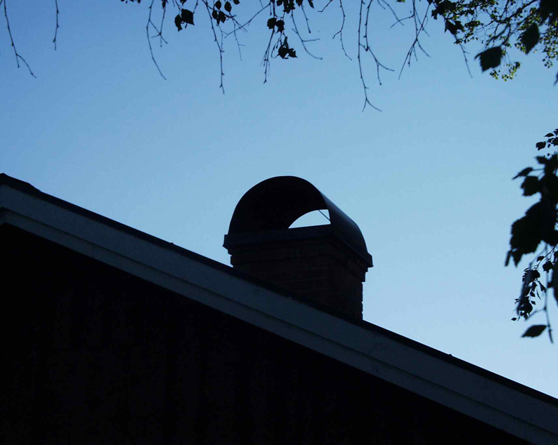

Es hat bestimmt auch bei Gernot seine Berechtigung, aber hier eben nicht.
Grundlage für die Hauben war diese hier, die abends irgendwo in der Nachbarschaft entdeckte und fotografierte.

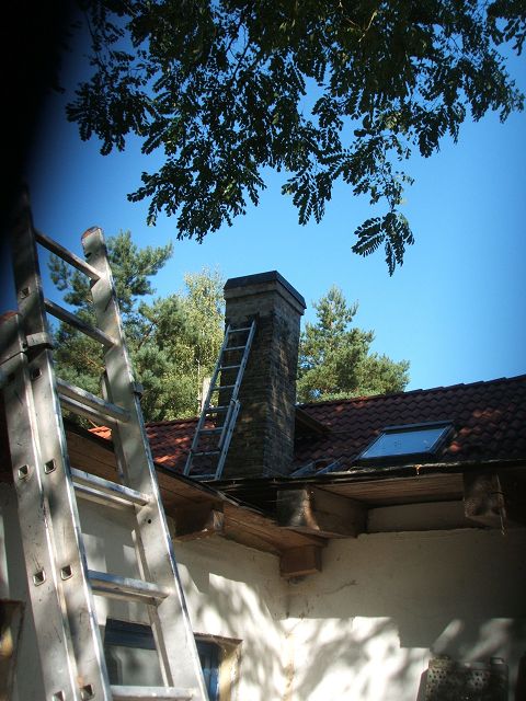

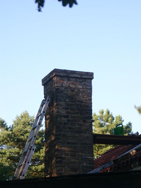

nun ja, ich bin nicht soweit gekommen, wie ich wollte.
Hab mich schlichtweg im Mörtel verschätzt, zumal mit der unfreiwilligen 5. Lage.
Sieht man jetzt nicht, aber durch die 24er Wandung sind da jetzt 48 Steine drin.
(Die alle erst mal nach oben gebracht werden wollen plus 40 Mörtel plus Wasser...)
Außerdem steht der Schornstein so schief wie der Turm von Pisa. Naja, nicht ganz so, gut 1 cm pro Meter.
Ich hab mich dann eher der Form gebeugt, wie sähe das sonst aus....
:rot:

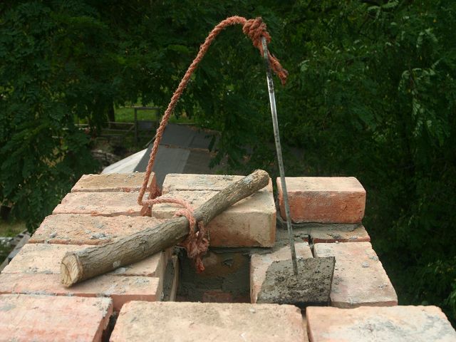

Auf ein Hilfsmittel will ich noch hinweisen.
Eine Platte, so ungefähr Öffnungsgröße vom Schornstein.
Ich dachte, ich klack da viel Mörtel rein. Nö!
Aber ich habs geschafft, die Kelle reinfallen zu lassen.

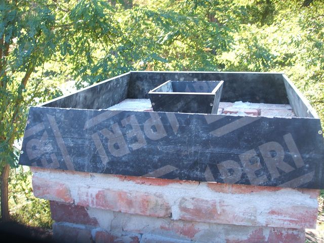

Moin, heute will ichs also zu Ende bringen, drücke mich jetzt aber vorm Beton machen und hochbuckeln.
Immerhin hat der Schonstein eben eine kleine Schalung bekommen, und Eisen hab ich auch schon zugeschnitten.
Bei der Innenschalung muss ich wohl rechts noch mal draufhauen, hab ich erst auf dem Foto gesehen, oben sieht alles anders aus...

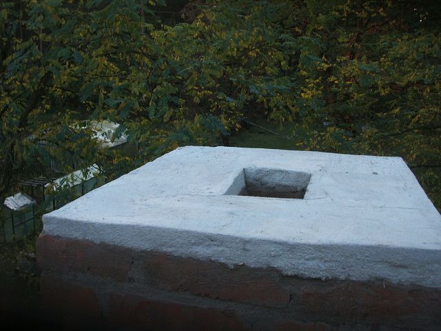

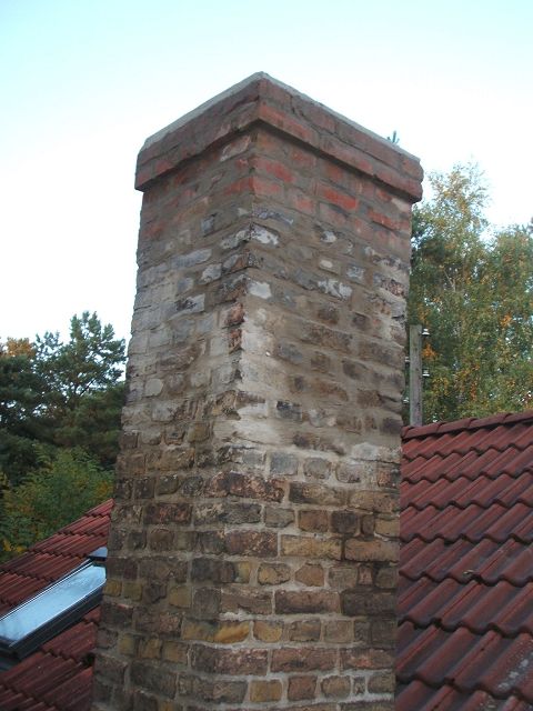

So, um das noch zu Ende zu bringen:
Habe fertig:
Bisschen schief, aber so kann wenigstens das Wasser irgendwo hinlaufen.
(Ich konnt ja nix sehen in der Schalung)
:rot:
Und unten rechts könnt ich noch verfugen, seh ich aber erst auf dem Foto:

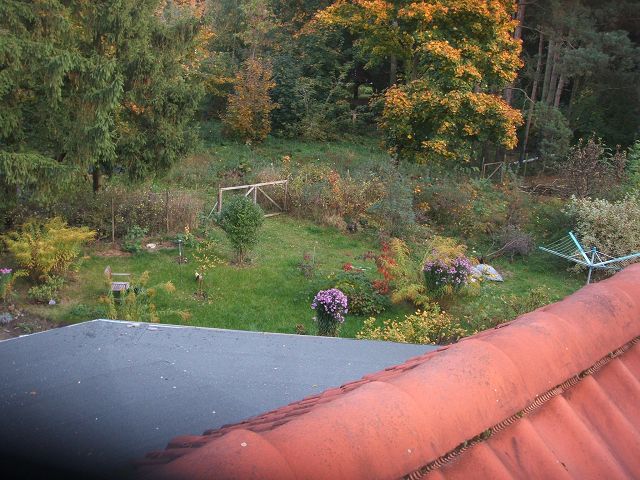

Und dann stand ich da oben und dachte:
"er stand auf seines Daches Zinnen
und schaute mit bewegten Sinnen...."
Schon irgendwie cool der Blick von oben, hatte leider nur die klreine Kamera ohne WW.
