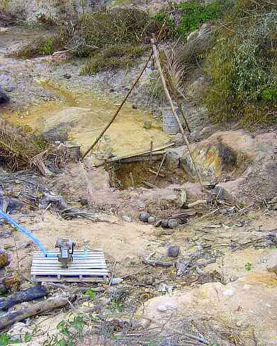

Also zum Wasser. Ich werde einen Brunnen bohren lassen. Schon morgen.

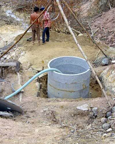

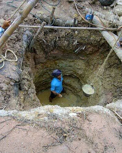

Vor Jahren wollten wir einen Brunnen graben (!)- fuer den rel. grossen wilden Gemuesegarten, ein Stueck entfernt vom Haus- taten wir auch...
...das ging noch tiefer, dieser Brunnen endete auf Sohle 9 Meter und gibt bis heute ausreichend Wasser (Gemuesegarten; diese Tiefe ist aber nicht ausreichend fuer eine Hausversorgung). Was das "Schlimme" an der ganzen Sache war, dass die Nachbarfarmerin Keaw mich auf ihre Farm holte, grenzt an unsere nach Osten.
Was ich da zu sehen bekam, brachte mich fast zum Wahnsinn...

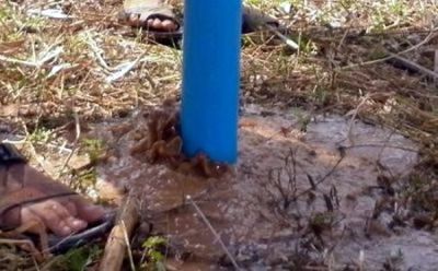

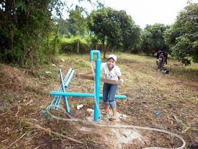

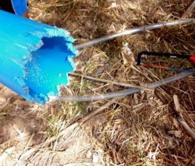

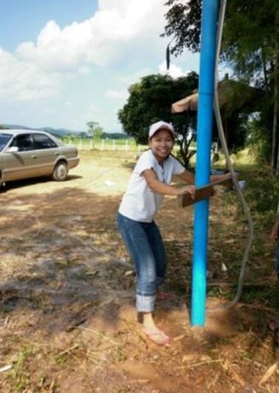

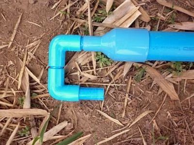

Sie nahm ein zugesaegtes PVC-Rohr, dass ihr Mann speziell am dann unteren Ende eingekerbt hatte.
Setzte es senkrecht auf und "drillte" es mit einem Querholz in den Boden.
Einen Wasserschlauch wohlweisslich oben eingefuehrt...Nach der Rohrlaenge zu urteilen bohrte sie etwa 3 Meter tief, bis...
Ich war am Boden zerstoert, als ich das Wasser hochsickern sah...
Bhanta
Re: Neue 2 Hektar mit ein bisschen Geschichte
Beitrag von Bhanta »
...einen Bogen aufgesetzt:
...und Wasser Marsch:
Tja. So einfach kann's gehen. Natuerlich wusste sie genau (von vorigen Bohrungen), dass dort irgendeine Gesteinsspalte war, durch die sie in einer Tiefe von letztlich
5 Metern an eine kleine Ader anzapfen konnte. Und wir buckelten 3 Tage zu viert wie die Tunnelbauer von Ost- nach Westberlin (diese in allen Ehren!)...

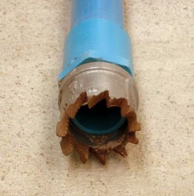

Um meiner Schmach dann noch den Gipfel aufzusetzen, kam sie am Abend rueber und uebergab mir einen speziellen "Bohrkopf", der mir bein naechsten Mal gute Dienste leisten sollte:
Na schoenen Dank auch...

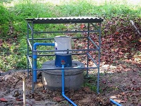

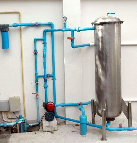

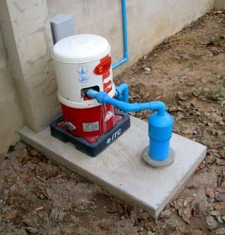

Unser Haus hatte damals aber schon 2 Brunnen direkt neben den Aussenwaenden: einer fuer Brauchwasser:
...und einen fuer's "Trinkwasser":

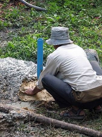

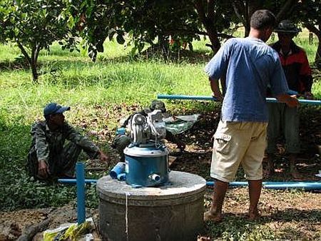

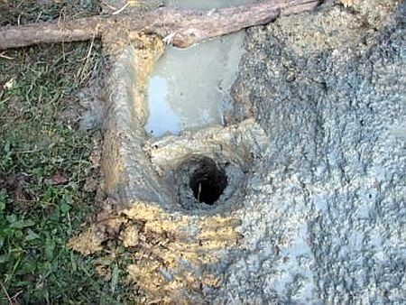

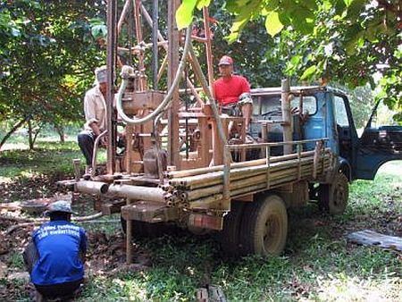

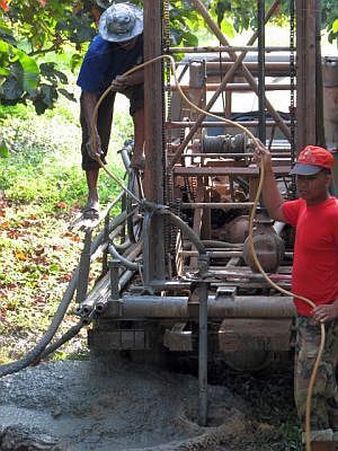

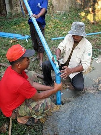

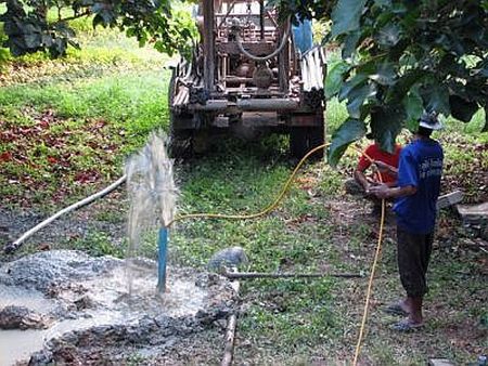

Hallo, nur kurz: heute nachmittag wurde der neue Brunnen fertig :) .
21 Meter tief und hoher Wasserdruck. 10 Stunden haben wir gebraucht, weniger, als ich dachte. Nun bin ich froh...
Hier einige Mini-Schnappschuesse:
