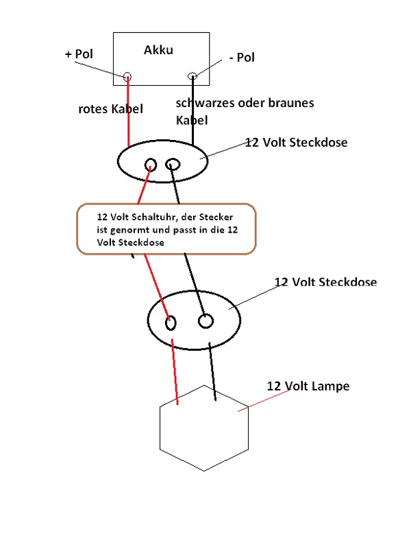

na ja der Olaf war schneller, aber ich habe ein paar Bilder aus dem Internet besorgt und in Paint was gezeichnet, werde ich hier auch mal einstellen.
Die ganzen Begriffe habe ich von der Internet Seite des Conrad Kataloges, wenn man das dann dort sucht, den Begriff eingeben.
Auf der nächsten Zeichnung sieht man ganz grob wie es angeschlossen wird - am Beispiel eines Auto Akkus. Diese haben immer eine Kennzeichnung auf (oder meist neben) den 2 Polen. Da kann man wirklich nichts falsch machen. Einfach gesagt vom + Pol geht der Strom über die Zeitschaltuhr zur Lampe und dort wieder über das - Kabel zurück zur Batterie.
Schaltung Akku Licht.jpg (54.16 KiB) 1997 mal betrachtet
Zuerst besorgt man sich im Autohandel eine neue Batterie. Dann kauft man sich z.B. beim Conrad Versand folgende >>"Polklemmen fürs Auto"<<.
Als nächstes nimmt man das >>"Verlängerungskabel Flachleitung mit Zigarettenazünder Kupplung"<<. Dieses Kabel hat wohl leider keine roten und schwarzen Kabel. Stattdessen gibt es entweder einen weißen Strich auf einem der zwei Kabel (das ist dann +) oder eines der Kabel hat eine leichte Riffelung in der Isolierung, kann man gut fühlen.
Dieses Kabel mit der Zigarettenanzünder Steckdose schließt man dann mit einem Schraubenzieher erst an die Polklemmen und dann die Polklemmen an die Autobatterie.
Dann nimmt man die >>"12 Volt Zeitschaltuhr" - Amazon Versand<< und steckt den Stecker in die angeschlossene Zigarettenanzünderdose die ihr ja jetzt mit der Batterie verbunden habt.

So jetzt geht es weiter,
Nun nimmt man die >>"Lampenfassung E 14"<<
An diese Lampenfassung schraubt man dann die Kabel des >>"pro car Powersteckers"<<.
Wenn man das Kabel an die Lampenfassung schraubt, erst gucken ob dort ein + und - Symbol eingestanzt ist. Falls nicht, so kann man davon ausgehen, daß in der Mitte der Fassung ein Anschluß ist (das wäre dann +) und das Gewinde der Fassung ist dann natürlich -.
Dann besorgt man sich ein passendes "leuchtmittel E14". Das können Glühlampen, Halogenlampen, LED Leuchtmittel, etc. sein. Je nach Bedarf. Je höher die Wattzahl, desto schneller ist die Batterie leer. Aber immer darauf achten, daß das Leuchtmittel für 12 Volt Gleichspannung konstruiert wurde.
Dann steckt man den "Powerstecker" in die Steckdose der Zeitschaltuhr und ihr könnt dort über das Display dann eingeben, wann die Lampe leuchten soll.
Wenn die Batterie sich langsam entleert - man sollte aber darauf achten, daß man die Autobatterie nicht tiefentleert - also bis überhaupt kein Licht mehr brennt - sollte diese je nach Bedarf alle paar Tage aufgeladen werden.
Z.B. mit >>solch einem Gerät<<
Nach Bedarf ist schwammig, aber wenn ihr eine Autobatterie habt auf der die Kapazität in "Ah" Amperestunden aufgedruckt ist und uns dann mitteilt, wie hoch der Stromverbrauch eures Leuchtmittels ist, und wie lange, wieviel Stunden dieses Leuchtmittel brennen soll, dann kann man grob ausrechnen, wie oft ihr die Batterie laden müsst.
Alle obigen Bestandteile sind einfach nur Beispiele, alleine darüber welche Autobatterie, z.B. Standard oder Gel, welches Kabel, welche Lampenfassung etc. etc. kann man stundenlang diskutieren, deshalb hier die Bitte:
Wenn noch Fragen sind, einfach Fragen - ihr wißt ja, es gibt keine dummen Fragen, nur dumme Antworten. :aeh: :kaffee:

Respekt, Dagmar.
So ist das auch noch elegant, ich hätt da wieder was zusammengerödelt (Ich hab nur Zeitschaluhren von Webasto vor Augen).
Und mit diesen Bildchen kann nun wirklich nichts mehr schiefgehen. Das mit geribbelt bei gleicher Farbe wußte ich auch noch nicht, also auch was dazugelernt!
Danke!

Nochwas, Dagmar:
Das ist ne E14-Fassung? Die Gleiche, wie man sie auch für 230 V nimmt :eek: :eek: :eek: ?
Außer dass man bei der schön auf Potential grabschen kann?
Und dafür gibts 12 V-Leuchtmittel?
Und das in Deutschland?
*vom Glauben abfall*

Habe das Ganze ja auch erst vor ein paar Jahren von Freunden lernen müssen, als ich meinen Unimog umgebaut habe und ein gelernter Elektriker weiß einfach viel mehr als ich.
Hallo Olaf,
das mit der Fassung muss ich noch mal überprüfen, ich habe da mal im Ausland (Nordafrika) eine Ersatzlampe gekauft und die war 12 Volt, muss jetzt erst mal gucken, ob es das überhaupt auch in Deutschland gibt.
Ansonsten gucke ich mal nach einer anderen Fassung, aber Gott sei Dank bleibt ja das Prinzip gleich.
