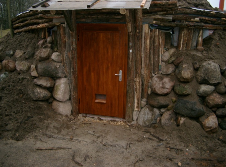

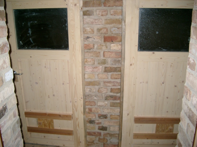

Hallo ...,
habe heute es geschaft ein paar Fotos zu machen. Ringsum sind noch ein paar Feinarbeiten zu erledigen und im Frühjahr muss noch bepflanzt werden.
mfg
mfg
- CIMG1374.JPG (184.2 KiB) 1910 mal betrachtet
- CIMG1371.JPG (168.68 KiB) 1910 mal betrachtet

wow!
Sind das gleich 2 Erdkeller oder 2 Eingänge zu einem großen?

Re: Erdkeller ist fertig
Aber bei dem zweiten hättest du eine Runde Tür reinmachem müssen
Hobbingen lässt grüßen

Hallo ...,
eine Eingangstür mit Dämmung und dahinter in zwei Räume aufgeteilt einmal Obst einmal Kartoffel.
mfg
mfg

Hallo Manfred,
an der Aussentür ist eine Lüftungsschieber und an den Innentüren je ein kleiner. In denn Räumen an der Decke diagonal von der Tür je ein Lüftungsschacht. Soll alles auf natürliche Weise gehen. Habe es mir von anderen Kellern abgeschaut bei denn es so geht. Wenn nicht kann ich noch Lüfter o. ä. nachrüsten. Bis jetzt scheint es so zu gehen.
mfg
