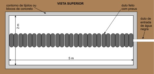

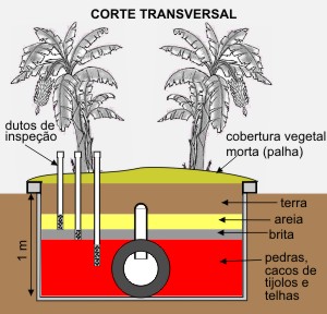

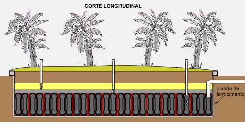

Bei uns in Brasilien ist, bei ökologisch interessierten Landbewohnern, ein System zur Klärung des Klospülwassers verbreitet, was sich "Bacia Evapotranspiration" nennt. Ein Verdunstungs- und Verdampfungsbecken, ein geschlossenes System, was die gesammelten Fäkalien durch Fermentation (anaerobe Zersetzung)
soweit aufarbeitet und zersetzt, daß es durch die Pflanzen, mit denen das Becken bepflanzt ist, aufgenommen werden kann und in Biomasse umgewandelt wird.
Die bevorzugte Bepflanzung bei uns sind Bananenstauden.
Das sich ansammelnde Wasser wird über die Bepflanzung verdunstet.
Die unten gezeigten Darstellungen verdeutlichen das Prinzip.

Der aus alten Autoreifen bestehende Schacht soll verhindern, daß grobe Teile der Beckenfüllung in den Bereich eidringen,in dem überwiegend die Fermentation stattfindet
Der im unteren, mittleren Bereich sichtbare schwarze Kreis, stellt einen ausgedienten Autoreifen dar.

Interessant! Vielen Dank für die Bilder.
