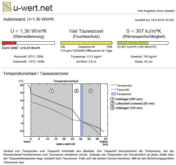

einmal der wandaufbau, mit dank von u-wert.net.

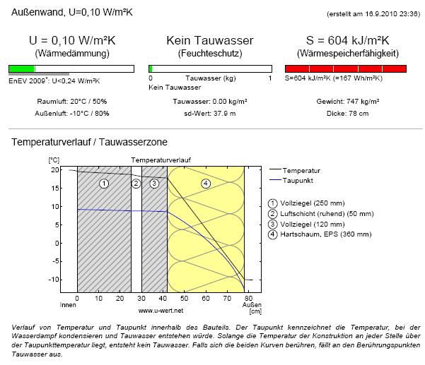

und dann mit 36 cm styropor = passivhausstandard
die theoretische feuchtigkeitsproblematik (tauwasserausfall) der bestehenden wand ist dann natürlich behoben.
dagmar wandaufbau luftsch.jpg (64.24 KiB) 2279 mal betrachtet
dag 36cm passivh.jpg (59.04 KiB) 2276 mal betrachtet

Hi Dagmar.
luitpolds letztes Posting zeigt schön, wie man mit dem von mir zu Anfang genannten Programm "spielen" kann, um die Wirkungen verschiedenen Wandaufbaus zu simulieren. Ich würde, statt EPS, zwar Zellulose-Dämmstoff vorziehen, hat den gleichen Dämmwert und kein Erdöl und nicht so giftigen Flammschutz, aber das ist eine Geschmacks- und Geld- und auch ein wenig eine politische Frage.

Eine Frage noch dazu. Sollte ich mich wirklich zu einer Dämmung der Außenfassade entschließen, wo sollten denn in diesem Fall an welchem Ort (innerhalb der Isolierung - oder im alten Mauerwerk) die neuen Fenster montiert werden? Ich habe irgendwo gelesen - in der Dämmung. Stimmt das?
36cm Dämmung ist ja schon sehr viel, dann sind meine Wände ja fast 80cm dick. Da müßte ich ja eventuell auch noch das Dach verändern, habe jetzt nicht im Kopf wie hoch/lang der Überhang des Daches momentan vorhanden ist.
In einem anderen Thread hast glaube ich du Luitpold geschrieben, daß bei einer Verdoppelung der Dämmung der Heizölverbrauch von 2 Litern pro Quadratmetern auf 1 Liter zurückging. Habe das so verstanden, daß wenn ich 100 Qm Wohnfläche habe es im ersten Fall 100 Litern pro Jahr und bei einer halb so dicken Isolierung dann 200 Liter wären.
Wäre da nicht in meinem Fall zu überlegen, mit 18cm Styrodur auszukommen, ich bräuchte dann wahrscheinlich nicht das Dach zu verändern. Oder würde dann der Taupunkt wieder in die Ziegelwand wandern?
