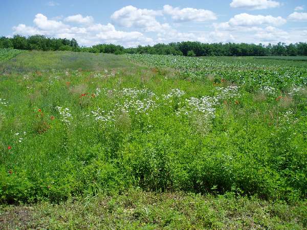

Zu deiner Frage generell kann ich dir nicht wirklich viel weiterhelfen, nur sagen, wenn du es nicht richtig machst, du die ganze Fläche im Spätsommer wie jedes Jahr abmähen bzw umeggen kannst. Die Samen der Ambrosia Pflanze bleiben Jahrzehnte keimfähig, und wenn du erst mal ne Fläche Pflügst Eggst oder sonst irgendwie Aufreißt, ohne das du etwas Sähst, was schneller und viel dichter wächst, bleibt dir nur mehr Chemie bzw. die oben beschriebenen meschanischen Maßnahmen.
Wann kommen sie denn bei euch wegen Ambrosia Nachschauen ?

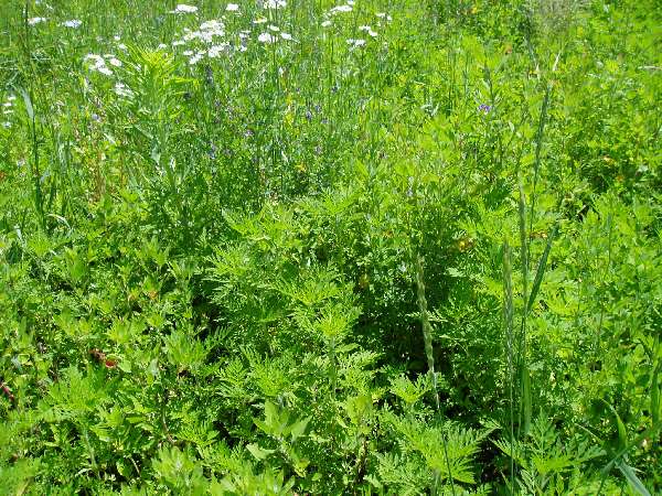

Hab jetzt das 2te Jahr neben den Schweinen Luzerne Angebaut, das erste Jahr Geplügt geggt und danach per Hand gesäht und mit nem Rechen ein wenig eingearbeitet.
Ist auch schön aufgegenagen, allerdings dann von Ambrosia und Unkraut überwuchert worden. Also immer kurz abgemäht damit das Ambrosiazeug nicht aussamt.
Aber so kurz und oft konnte ich garnicht abmähen, auf den 1cm großen Pflanzen bildeten sich noch Samen.
Heuer im Frühjahr hab ich nichts Aufgerissen, sondern nur Luzerne Ausgesäht und eingerechnet, Ergebnis das selbe wie im lezten Jahr :motz:
Luzerne ist schön aufgegangen, und wird im Moment von allem möglichen überwuchert :)
Im Nachbarort hat ein bekannter Luzerne am Feld, das er einmal im Jahr mit Chemie gegen Unkraut behandelt, das funktioniert einwandfrei.
Die Tehorie mit dem Getreide in Kombination könnte passen, denn auf den Tritikale Feldern ist sogut wie kein Ambrosia zu finden.
Die Wurden im Herbst Gepflügt Geeggt und mit Wintertritikale bestückt, und sonst bis Dato weder gedüngt noch U-vernichtet.
Landwirt hat soweit ich weis damit Erfahrung, villeicht kann er dir ja diesbezüglich tipps geben ...
Die Bilder sind leider nur von heuer, aber nur mal so zum anschauen was draus wird wenn mans irgendwie nicht richtig macht hehe

zu euer Beiden (Ungarn) Ehrenrettung sei bitte erwähnt: Jeder der noch nicht dort war und gesehen hat wie sich Ambrosia dort ausbreitet kann sich das einfach nicht vorstellen - man kann hier von einer Epidemie sprechen
