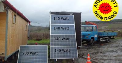

bei den wasserrädern die flach im bach liegen soll man nicht soviel strömung brauchen. wenn von den angegebenen 40A nur 10A reinkommen, ist es völligst ausreichend. alle verbraucher gleichzeitig brauchen nicht viel mehr zusammen. außerdem gibts ja noch solar
nur im winter bricht die leistung auf knapp 10% ein .. daher ja die idee, weil der ladestrom ist dann doch schon mickrig.. bekomm gerade soviel rein, dass licht, laptop und autoradio läuft. mehr ist nicht drin.
